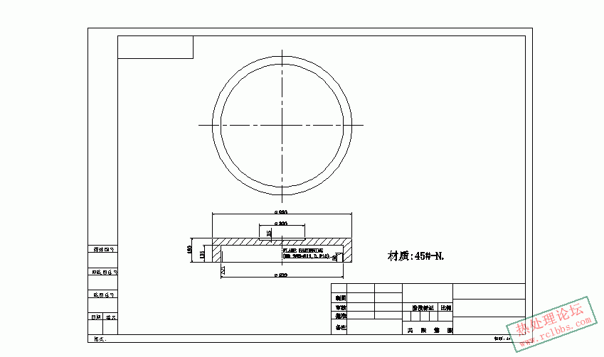

我现有一个零件,见图,大家看看热处理部分该怎么弄.
签到天数: 13 天
发表于 2008-8-8 14:26:44 | 显示全部楼层
尺寸和要求看不清,能不能具体描述一下?

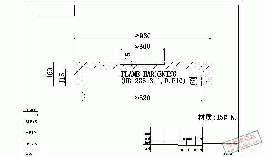

局部放大图
请看,怎么才能达到这个热处理部分的要求
发表于 2008-8-8 14:45:46 | 显示全部楼层
此零件需要火焰淬火吗?简单的调质处理就可以,各处没有发现高硬度要求的部位或标准火焰淬火。

发表于 2008-8-8 14:55:11 | 显示全部楼层
显示是调质硬度HB285-311.
发表于 2008-8-8 15:27:59 | 显示全部楼层
原帖由 东南西北 于 2008-8-8 14:45 发表
FLAME HARDENING 正是火焰淬火。
但是硬度值不对呀。
 楼主| 发表于 2008-8-8 16:06:39 | 显示全部楼层
注意深度是10,高度是60啊.这个怎么控制
发表于 2008-8-8 16:07:04 | 显示全部楼层
只是内孔下部火焰淬火,但内孔直径820mm太大,如何保证加热均匀?
干完后如何用布氏检测?
 楼主| 发表于 2008-8-8 16:08:05 | 显示全部楼层
淬火后是不是需要回火控制硬度?这个硬度相当遇HRC多少啊
发表于 2008-8-8 16:22:13 | 显示全部楼层
即使整体淬火,45 钢硬化层要到10mm也难啊。
 楼主| 发表于 2008-8-9 10:37:58 | 显示全部楼层
有没有别的办法,整体调质处理怎么样?能达到这个硬度要求吗?
签到天数: 809 天
发表于 2008-8-9 13:23:42 | 显示全部楼层
整体调质处理硬度可以达到,但淬透层深度不能保证。
 楼主| 发表于 2008-8-9 17:32:50 | 显示全部楼层
整体调质可以的话,零件整个都达到这个硬度了.就无所谓淬透厚度了.是不是可以这样理解?
那这样也达到原来图纸要求了.而且比原来要求还好,是不是?
