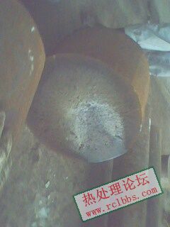

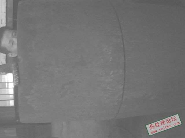

40Cr大型锻件开裂分析
我公司有两锻件40Cr。均为直径450mm。长650mm,实心。加热温度850,保温4h,淬火介质为6%-8%盐水。回火温度为630,4h。其中一件在回火后就发现了开裂。另一件在粗加工过程中发现裂纹。裂纹产生于工件中段,从外圆至心部平整裂为两段。经金相分析,裂纹产生于淬火冷却过程当中,属冷却过急造成。请各位同仁帮忙分析具体原因及预防措施。
