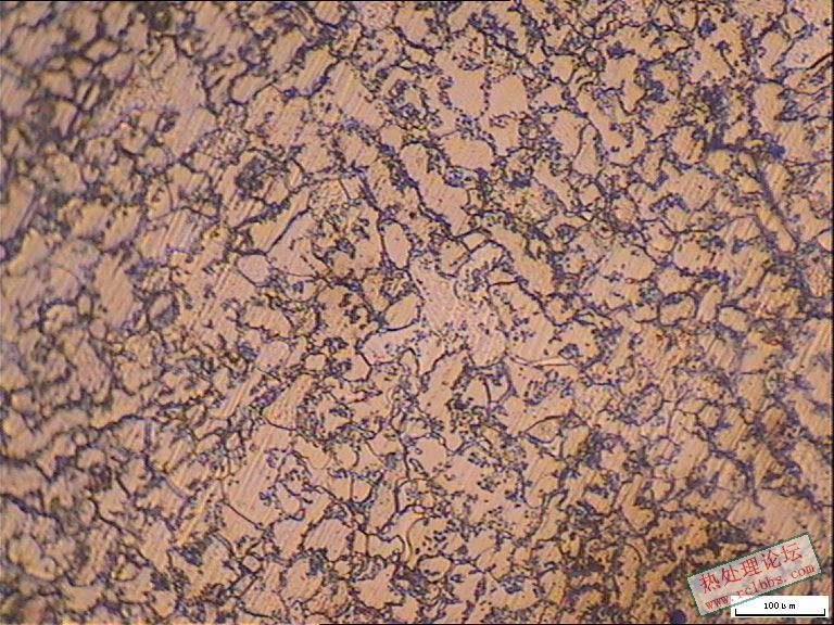

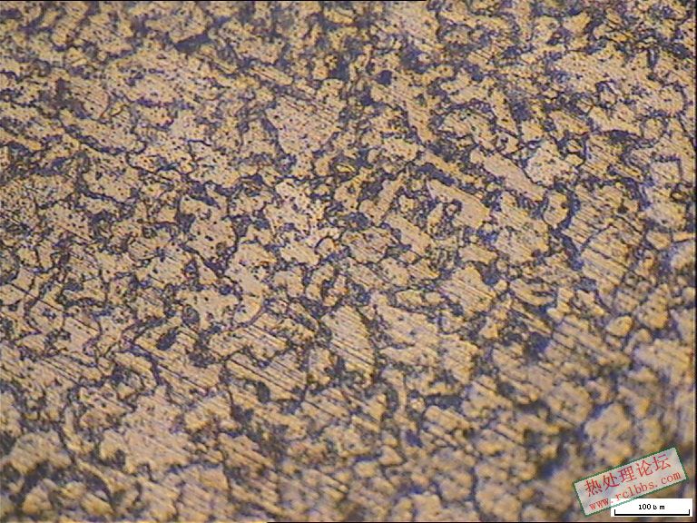

大家给看一下,我这个初学者作的两种退火结果,请给予点评,
第一个是热轧35钢550℃—3小时—710℃—4小时,
第二个是热轧35钢550℃—3小时—660℃—3小时—710度—3小时。
不知算不算较好的珠光体(400X)
[ 本帖最后由 m_gong 于 2008-8-11 08:47 编辑 ]
签到天数: 1541 天
发表于 2008-8-11 11:15:13 | 显示全部楼层
回复 1# 的帖子
以上图片:1#4级刚好合格,2#3级,珠光体+球化体+铁素体,
合格组织是均匀分布的球化体+铁素体,原因是你的球化温度低了点.
35K普通球化退火:100~150℃/h升温至750~770度保温4-6小时,680度以上控制冷却速度20-30℃/h,680度以下炉冷至550度出炉空冷;
35K等温球化退火:快速升温至740~760度保温4小时,炉冷至660-680度保温2.5小时,炉冷至550度出炉空冷.
[ 本帖最后由 秋天的风 于 2008-8-11 11:19 编辑 ]
发表于 2008-8-11 14:11:21 | 显示全部楼层
1#组织还可以2#明显球化不良球化温度偏低
发表于 2008-8-13 15:32:37 | 显示全部楼层
像是再结晶组织。
wangqinghua196 + 5 我很赞同!
签到天数: 491 天
发表于 2008-9-3 22:28:59 | 显示全部楼层
看你的工艺是球化,对P没什么影响,只是碳化物球化的程度有所不同
签到天数: 1541 天
发表于 2008-9-4 09:10:27 | 显示全部楼层
回复 1# 的帖子
两种退火的效果差不多,温度偏低,球化不彻底.
签到天数: 809 天
发表于 2008-9-4 10:25:11 | 显示全部楼层
样做的不好,好多划痕。碳化物分布不均匀,评级的话有5级。
 楼主| 发表于 2008-9-4 10:54:20 | 显示全部楼层
谢谢,是我们的样学着作,抛的不好而且抛不平,需要向大家学习才是
签到天数: 226 天
发表于 2008-9-4 12:26:40 | 显示全部楼层
看起来球化组织还不错啊,温度应该低了一点
签到天数: 6 天
发表于 2008-9-4 12:33:27 | 显示全部楼层
请问你这样退火的目的是什么?根据你提供的图片退火的效果不会。
 楼主| 发表于 2008-9-27 07:09:49 | 显示全部楼层
这种材料将用于冷镦和冷挤压,制造紧固件用。
发表于 2009-2-16 00:53:00 | 显示全部楼层
温度太低了,把温度升到760-770,然后保温4个半小时或5小时出来很经典的,不过考虑到成本自己应该把温度减点能保证质量就行
发表于 2009-2-16 08:13:20 | 显示全部楼层
合格就行,不过温度最好还是高点
