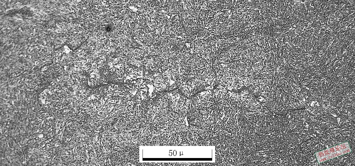

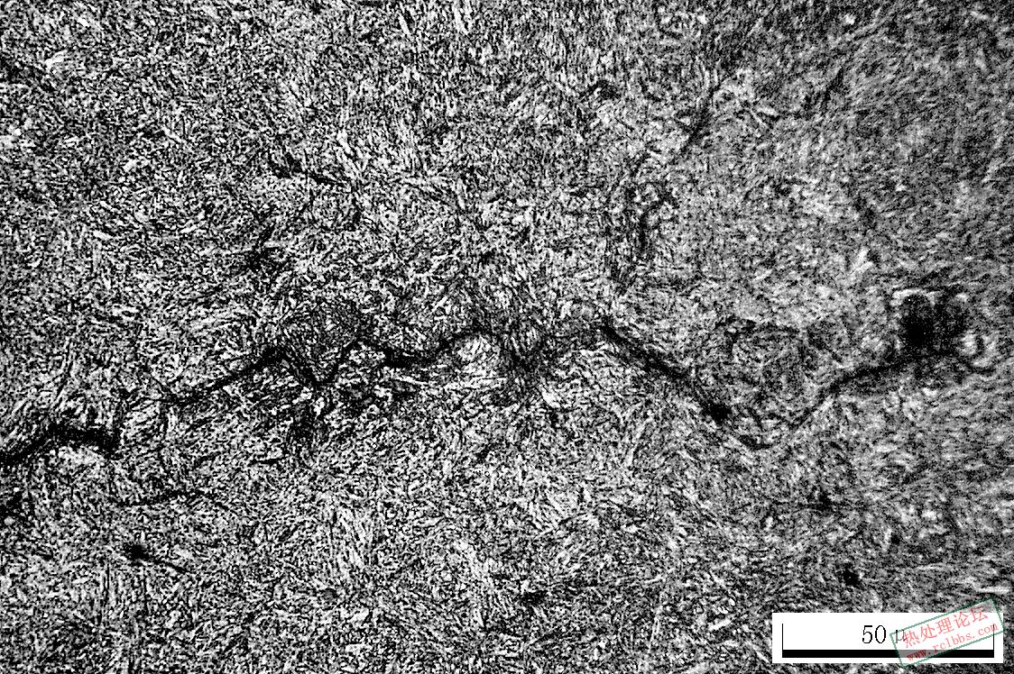

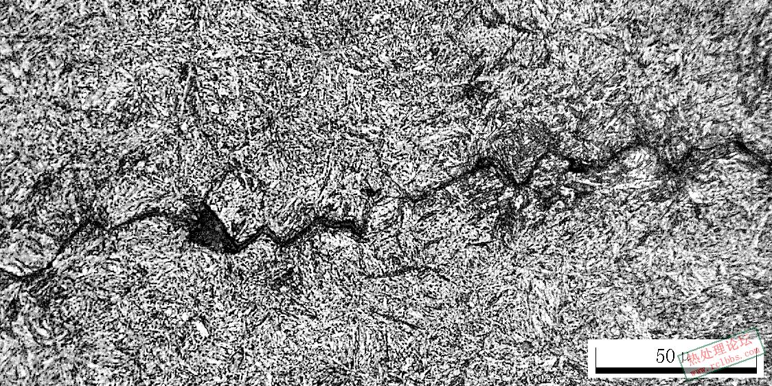

20CrMnTi渗碳齿轮根部裂纹,

沿晶界分布的非金属夹杂导致开裂。
签到天数: 225 天
 楼主| 发表于 2008-8-14 12:17:04 | 显示全部楼层
抛光态下照片看不出夹杂问题!
发表于 2008-8-14 17:57:54 | 显示全部楼层
哈,在金相专家面前献丑了
那么应该是过热引起的淬火裂纹吧?
签到天数: 809 天
发表于 2008-8-15 10:31:29 | 显示全部楼层
晶粒也不粗呀,应该没过热。
签到天数: 120 天

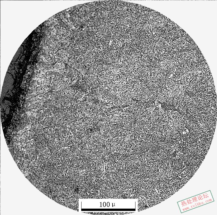

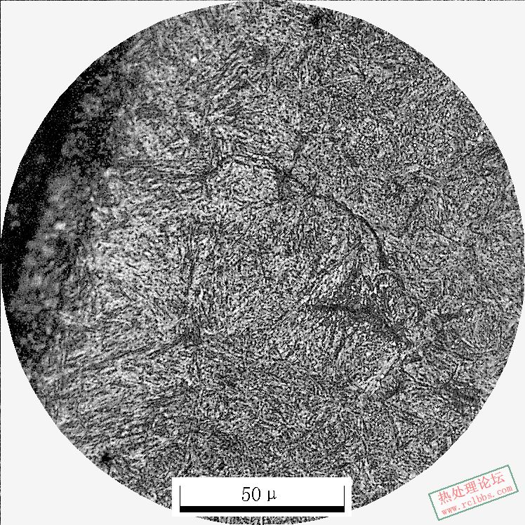

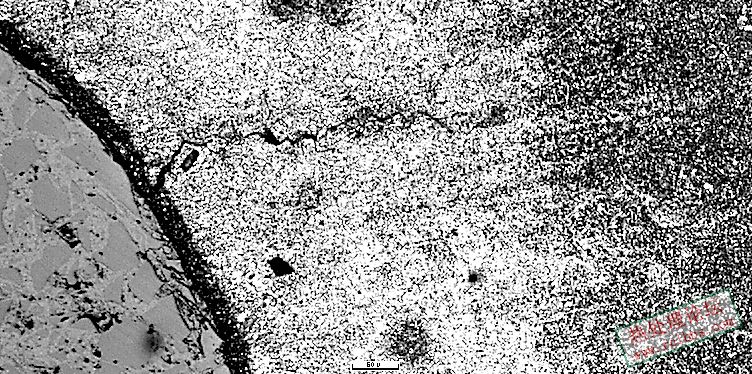

发表于 2008-8-15 20:09:11 | 显示全部楼层
回复 1# 的帖子
不排除应力集中产生的淬火裂纹。
签到天数: 79 天
发表于 2008-8-15 21:40:06 | 显示全部楼层

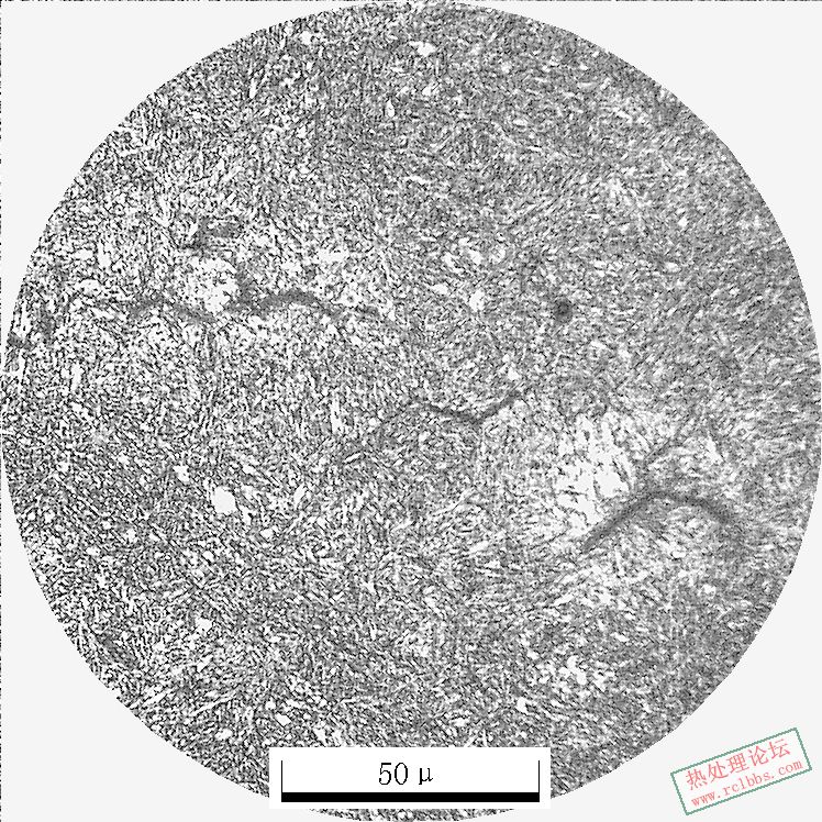

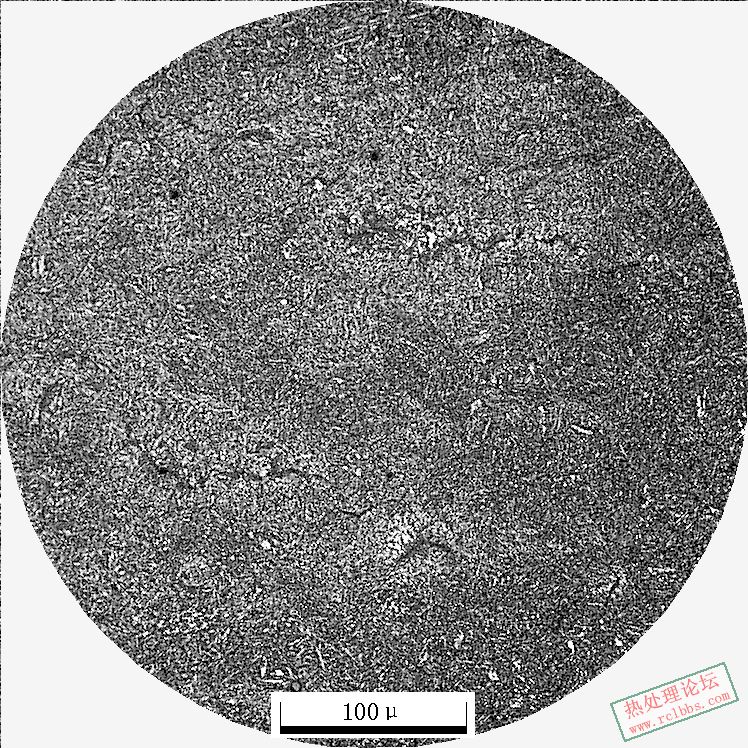

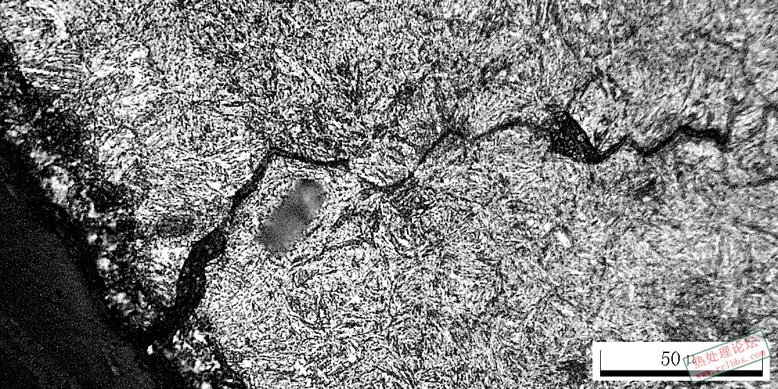

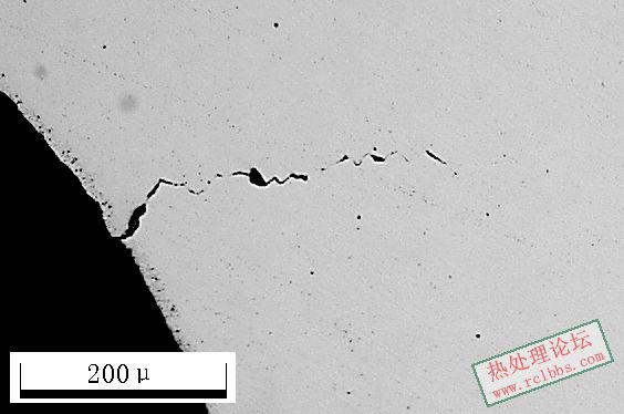

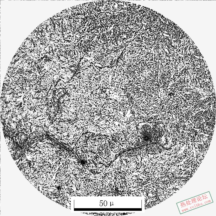

裂纹沿晶,断续分布,有撕裂的迹象,在表层非马处裂纹口粗大,有明显拐弯,感觉象个失效件。
如是淬火后发现的,但晶粒又不粗,又有多源内裂(2-4、2-7、2-9),应为应力所致,还有考虑工件淬火前状态(组织)。
有一点不解:图2为100X,渗层组织为何如此失常?图片处理过?
签到天数: 174 天
发表于 2008-8-18 00:46:48 | 显示全部楼层
表层有黑色的组织是什么呀,图一未侵蚀下也隐约可见,是否致裂原因。
