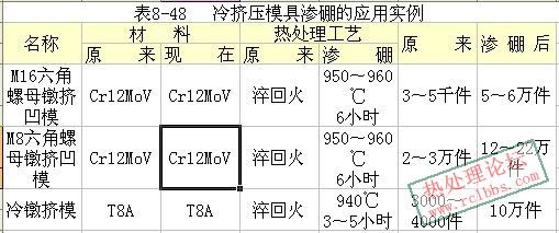

发表于 2008-8-18 14:21:57 | 显示全部楼层
渗B实例
渗B实例
