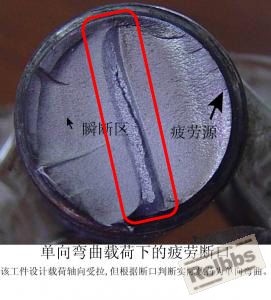

wind1.chen 发表于 2008-9-29 11:57
回复楼主:单向弯曲疲劳断裂的断口应为双向弯曲疲劳断裂
同意此看法。
楼主说的偏心弯曲疲劳,这个词在哪个文献上有,我想学习一下判别方法。或者楼主直接告知,谢谢。

落水残阳 发表于 2012-11-14 11:48
同意此看法。
楼主说的偏心弯曲疲劳,这个词在哪个文献上有,我想学习一下判别方法。或者楼主直接告知, ...
那是不是心部才是瞬断区
贴子比较早了哦,我也觉得应该是高频低载的双向弯曲疲劳断裂,瞬断区应该在中部
