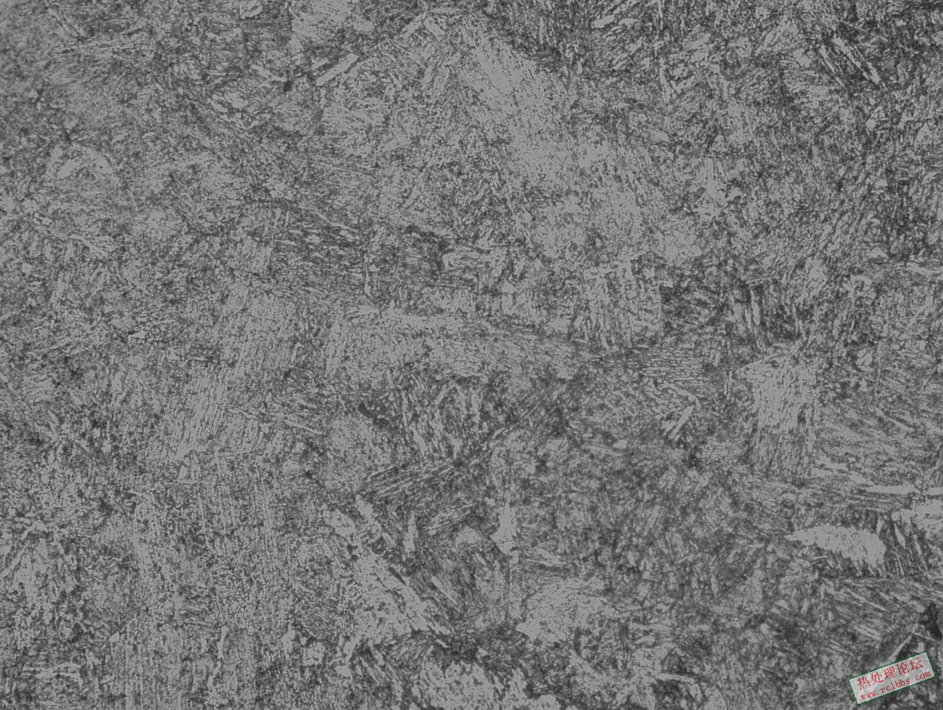

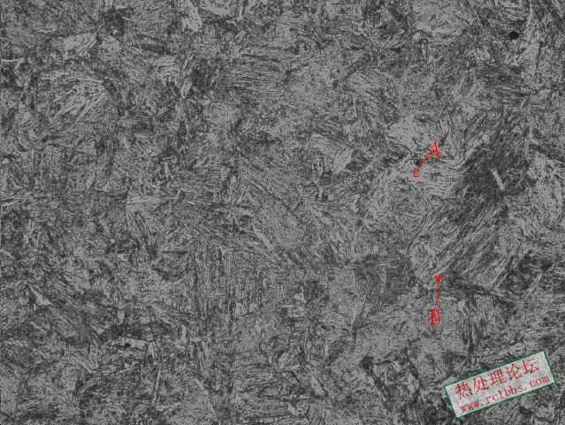

上图中的A和B点是不是板条马氏体,还是其它组织,我看着像粒状贝氏体。这个组织硬度为HRC45.

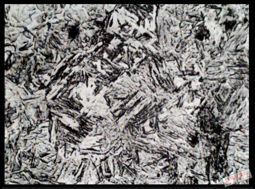

此图含碳量是0.2%,硬度为HRC25,看组织有点像板条马氏体,但是硬度不是很高,是不是回火索氏体和其它的组织呢,请大家指教了。
发表于 2008-8-20 21:51:36 | 显示全部楼层
哪来的马氏体,应该是未淬到火的感觉,
发表于 2008-8-20 22:01:23 | 显示全部楼层
从硬度和组织看应该是板条马氏体。
签到天数: 46 天
发表于 2008-8-21 08:39:13 | 显示全部楼层
低碳钢调质的组织,TM+少量S
发表于 2008-8-21 13:01:25 | 显示全部楼层
应该是贝氏体组织。
签到天数: 174 天
发表于 2008-8-24 09:45:43 | 显示全部楼层
20钢        950℃水淬         硬度46~47HRC
发表于 2008-8-24 13:49:10 | 显示全部楼层
板条马氏体和贝氏体都有。
发表于 2011-2-27 17:14:54 | 显示全部楼层
第一张图像是低温回火组织,第二张像高温回火组织
签到天数: 122 天
发表于 2011-2-27 19:43:33 | 显示全部楼层
回复 5# 天天小非
    同意小非专家的看法.第一张图片的确有点上贝氏体的味道.
发表于 2011-3-1 20:02:51 | 显示全部楼层
看着边界好像有好多上贝氏体
