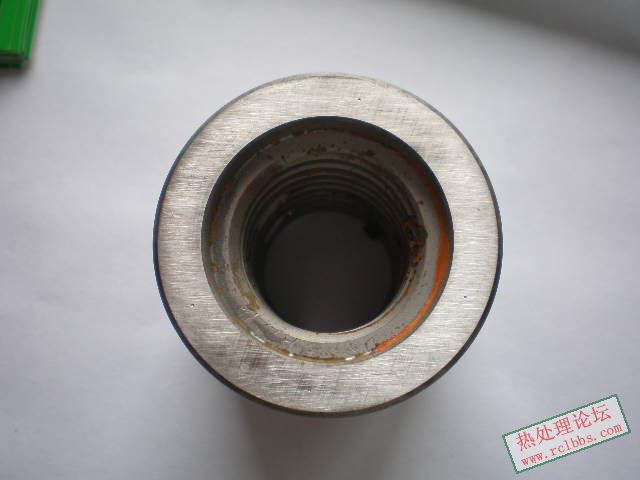

处理一批零件产品(见图一): 1,20CrMo,据说首钢的材料!有进厂检验报告,含碳量0.19。
                                                  2,要求表面硬度58-62;渗层0.8-1.0
                                                  3,处理工艺:930度渗碳,降温后900度淬火,用等温分级油100度淬火!回火温度180度(工艺是该产品成型工艺)
                                                  4,处理结果:表面硬度在HRC60-61之间!但用硬度发检测有效硬化层时发现距表面1.6MM的地方硬度在HV600以上!后用洛氏硬度计检测心部硬度

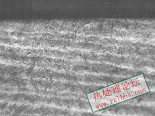

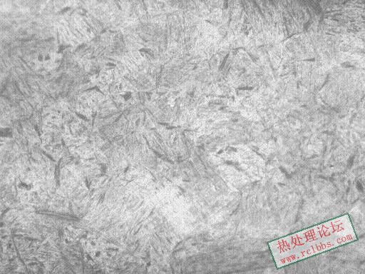

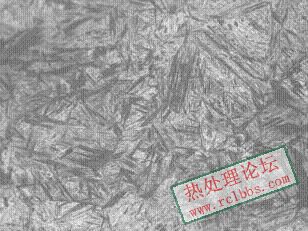

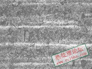

                                                        发 现该产品心部硬度达到HRC54以上!(以前做该产品渗层在0.9左右)
                                                   5,在用看金相时发现材料有便析!组织粗大!(见图)
                                                   请教各位评论一下为什么会生成这种情况?我现在怀疑是不是混料了,请各位评论下,指点下1

楼主可以取一件产品做个破坏实验,取块线切割一块心部检查一下产品的化学成分,就可以判断是不是混料了。
另外我们也用过首钢的20CrMo,原料挺不错的。看你的照片,100倍的那两张原材料是不是存在带状组织,而且有点严重,在渗碳淬火后才会出现这个样子的。不知道对不对,是第一次看到淬火后呈带状这么明显的照片。
