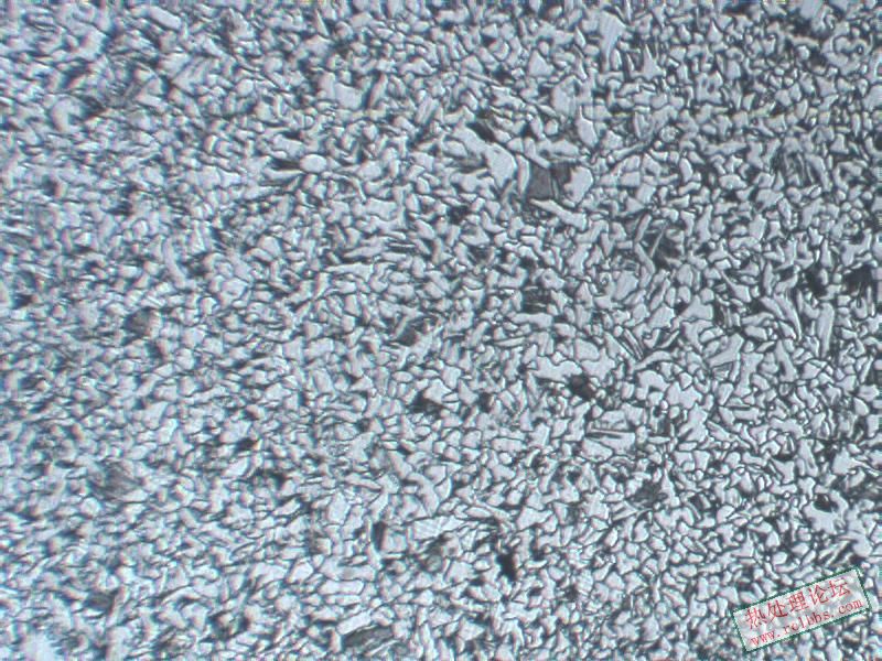

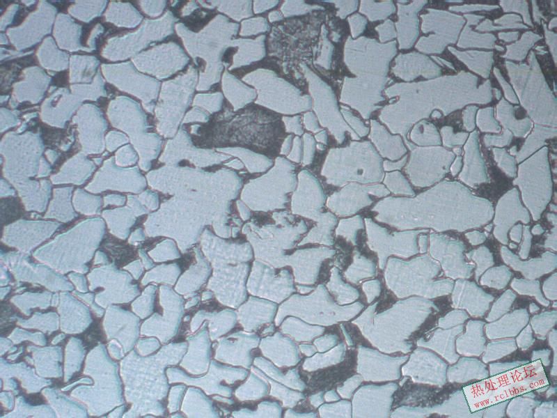

怎么回事?图片怎么没有发出?没有图片网友怎么讨论?继续....
第6张和第7张图片:
第6张为放大倍数100X,第7张为放大倍数400X

回复第25楼:第6张不知怎么传不上去.
我再试试!
 楼主| 发表于 2008-8-29 22:00:17 | 显示全部楼层
可能是网速的原因.刚试好!
我来发第7张图(和第6张同一个试样放大倍数400X)
发表于 2008-8-29 22:19:50 | 显示全部楼层
晶粒细化了,消除了魏氏组织,树枝晶得到改善了。细化组织是热处理的一贯思路。不知道你这个是怎么处理的?多次正火吗?

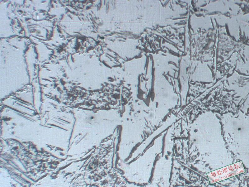

第8张图片---------由于热处理实际温度偏低,正火后残余铸态组织,V型缺口零度冲击功为10J.
放大倍数为100X
 楼主| 发表于 2008-8-29 22:28:04 | 显示全部楼层
放大倍数为100X

原帖由 lionwww 于 2008-8-29 22:19 发表
第6张和第7张是一次正火处理.主要不同的是加快了正火冷却速度.

发表于 2008-9-14 15:55:13 | 显示全部楼层
从图片可以看处,是热处理正火不足造成的,请楼主将贵厂的热处理工艺公布下!!!

发表于 2010-5-7 08:01:34 | 显示全部楼层
出现了魏氏体铁素体组织了,晶粒粗大,可以考虑二次正火
发表于 2010-5-7 09:16:30 | 显示全部楼层
正火不充分,可能是正火温度不够,魏氏组织未完全消除
发表于 2010-5-7 18:28:23 | 显示全部楼层
是不是正火后冷却速度太快了,还是原始铸态组织没有完全均匀化,从组织上看,魏氏组织没有完全消除是导致冲击功低的一个原因。试试处长正火保温时间或控制正火后冷却速度,想法减少魏氏组织。不过,铸件的冲击功很难保证均匀达到,与取样也有关系。
