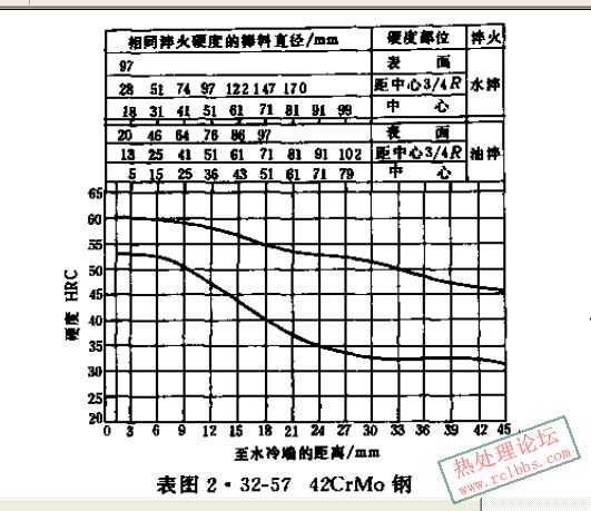

发表于 2008-8-30 10:49:51 | 显示全部楼层
42CrMo的淬透性曲线图表
xhlhz + 5 感谢上传!
发表于 2008-8-30 14:20:36 | 显示全部楼层
42CrMo钢的淬透性不错的,你看淬透性曲线图就明白.
发表于 2008-8-30 14:45:10 | 显示全部楼层
直接看三楼给你的曲线吧。

发表于 2008-11-4 22:17:21 | 显示全部楼层
回复 3# 的帖子
这图是怎么看的啊?能不能说一下啊?
签到天数: 2126 天
发表于 2008-11-4 23:42:18 | 显示全部楼层
在上下线内就是材料的淬透性范围,
