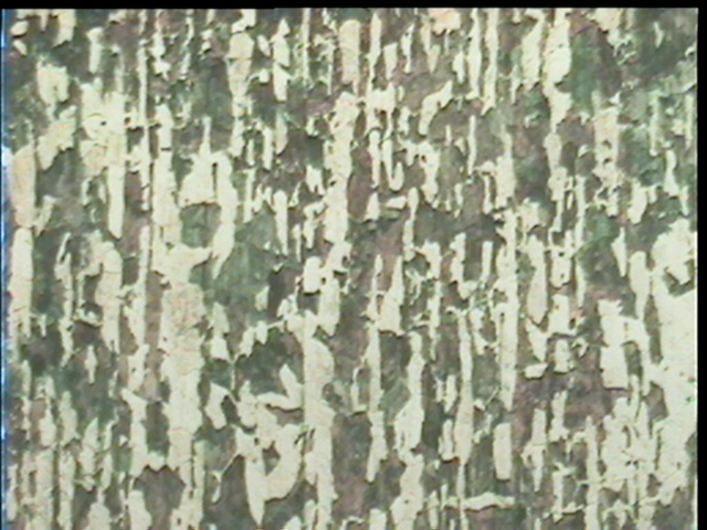

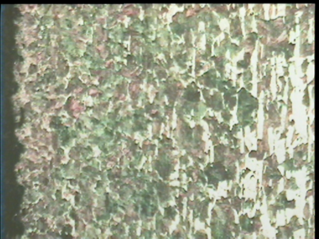

工件为一个球型垫圈(要求表面57——60HRC,渗碳层深0.8——1,心部无块状铁素体),900度渗碳后炉冷至500度出炉,组织偏析严重(如图),后续热处理应该怎样安排,材料为45#钢,放大倍数均为100倍。

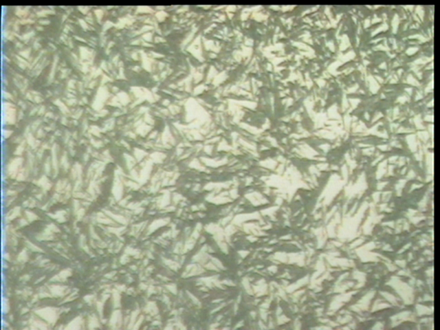

已经在井式炉里渗好的,网带炉只是淬火后低温回火就好。因为直接淬火渗层组织残余奥氏体超标(如图200X)。后续应该怎样安排热处理工艺

建议用低温、低碳势重新加热淬火,冷却速度也要快点,不然心部无铁素体很难保证。

从他前两张照片看,其原始组织中的带状F尚未完全溶解.在两个小时左右的渗碳过程中F还能这样大量保留下来,说明其原始组织的带状偏析非常严重.如不进行扩散退火,要想通过后续热处理消除芯部F难度不小.

球型垫圈已经在井式炉里渗好,如果想消除带状偏析,只有重新正火方能减轻带状偏析,要想完全消除,不可能,但重新正火表面脱碳是一个问题,直接淬火渗层组织残余奥氏体超标这是肯定的,这是因为虽然温度降下来,但原奥氏体晶粒是不会改变的。可以尝试900度渗碳后炉冷至850度空冷,再采用盐浴炉加热淬水。
