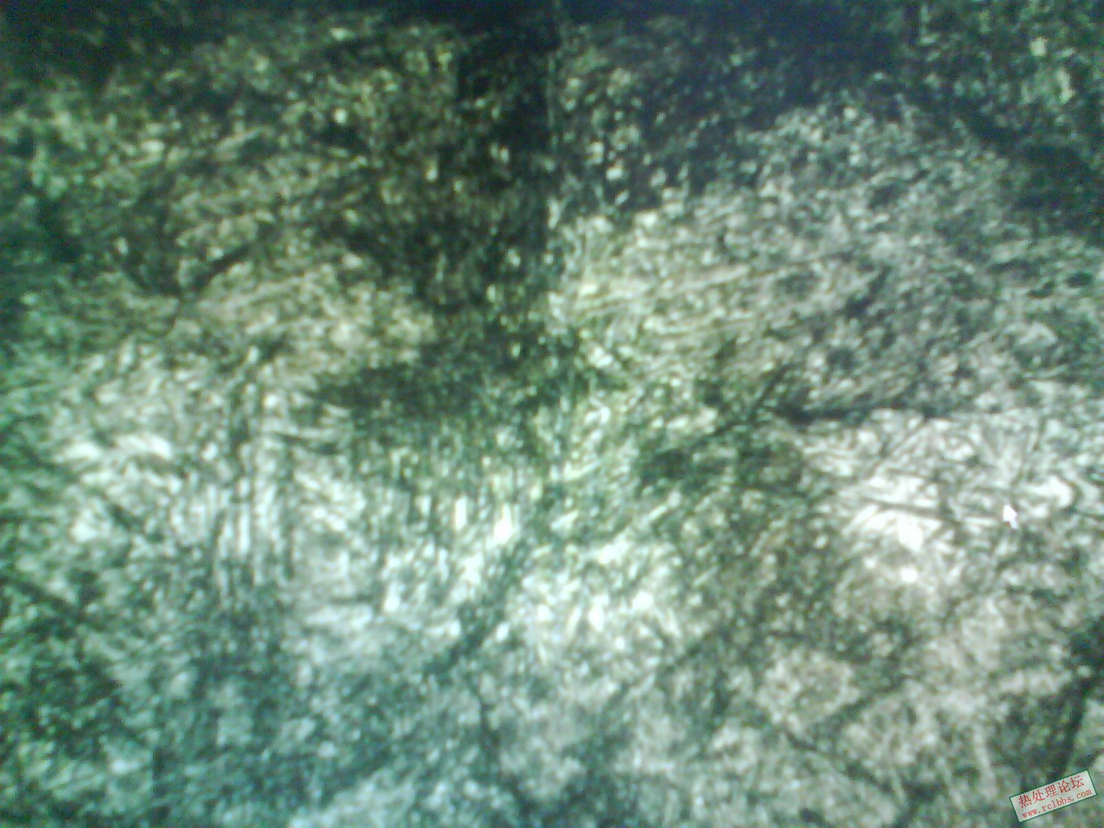

放大倍数是1000倍,含碳量是0.54%,具体的处理工艺不清楚。老师说可能是马氏体和残余奥氏体,请高手看一下是不是?

是什么材料?从组织形态上看是马氏体+残余奥氏体.

建议打一下硬度,另外再排一些400X的,这样好判断一些。仅从图片看:白色为残奥,其上是M,但黑色的就不好判断

现在的硬度是59HRC,如果回火使残余奥氏体分解,硬度能否继续提高呢?

残余奥氏体+马氏体+  +

残余奥氏体+马氏体+ 贝氏体。
继续回火增加硬度的希望不大

应该是马氏体和贝氏体
可能是板条状马氏体、针状马氏体+贝氏体+残余奥氏体。硬度59HRC就说明没有淬火!
是合金钢还是碳素钢?

钢材打错了 ,是没有回火!

含cr3.4%,si0.77%,应该属于合金钢!
