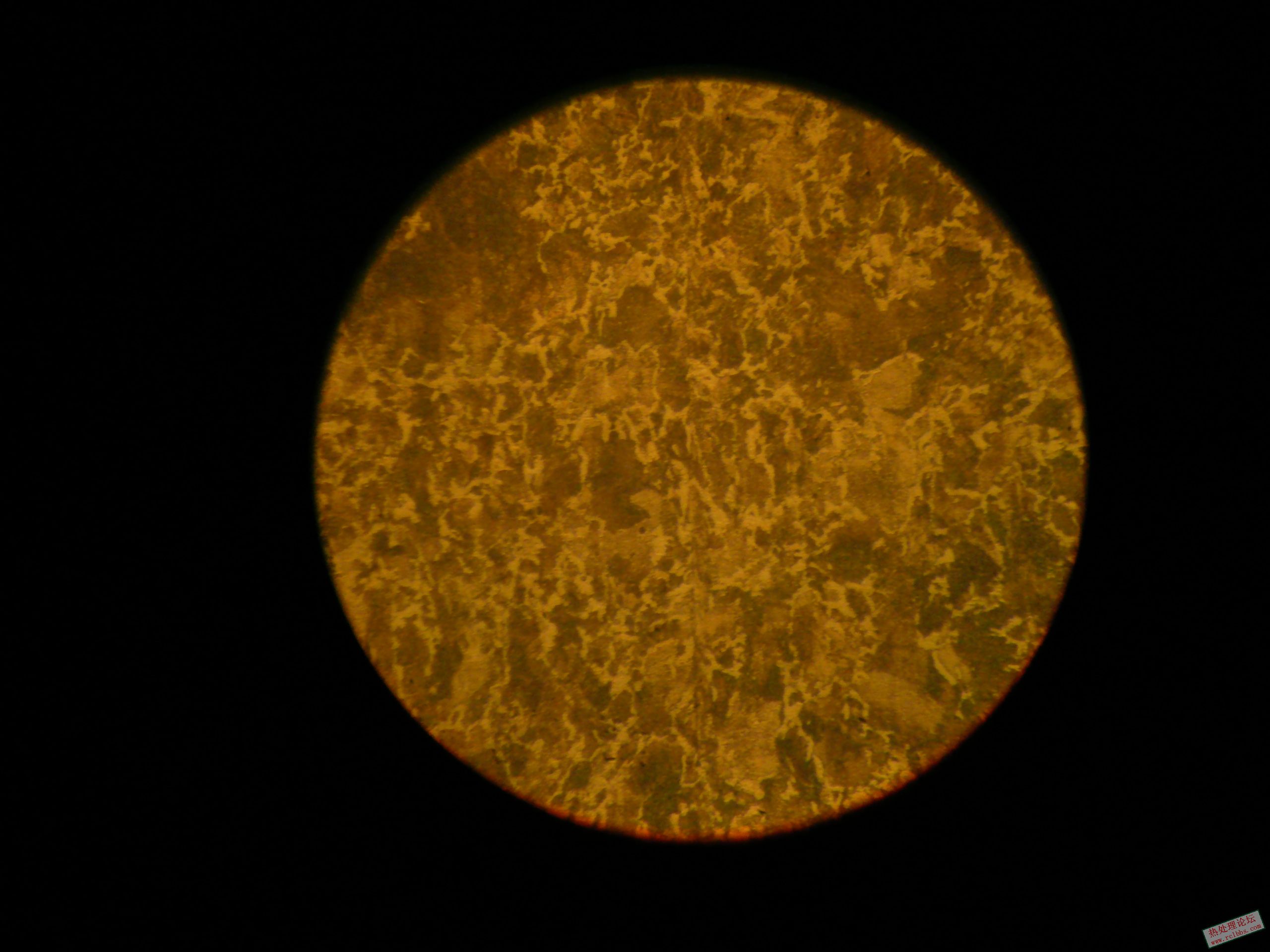

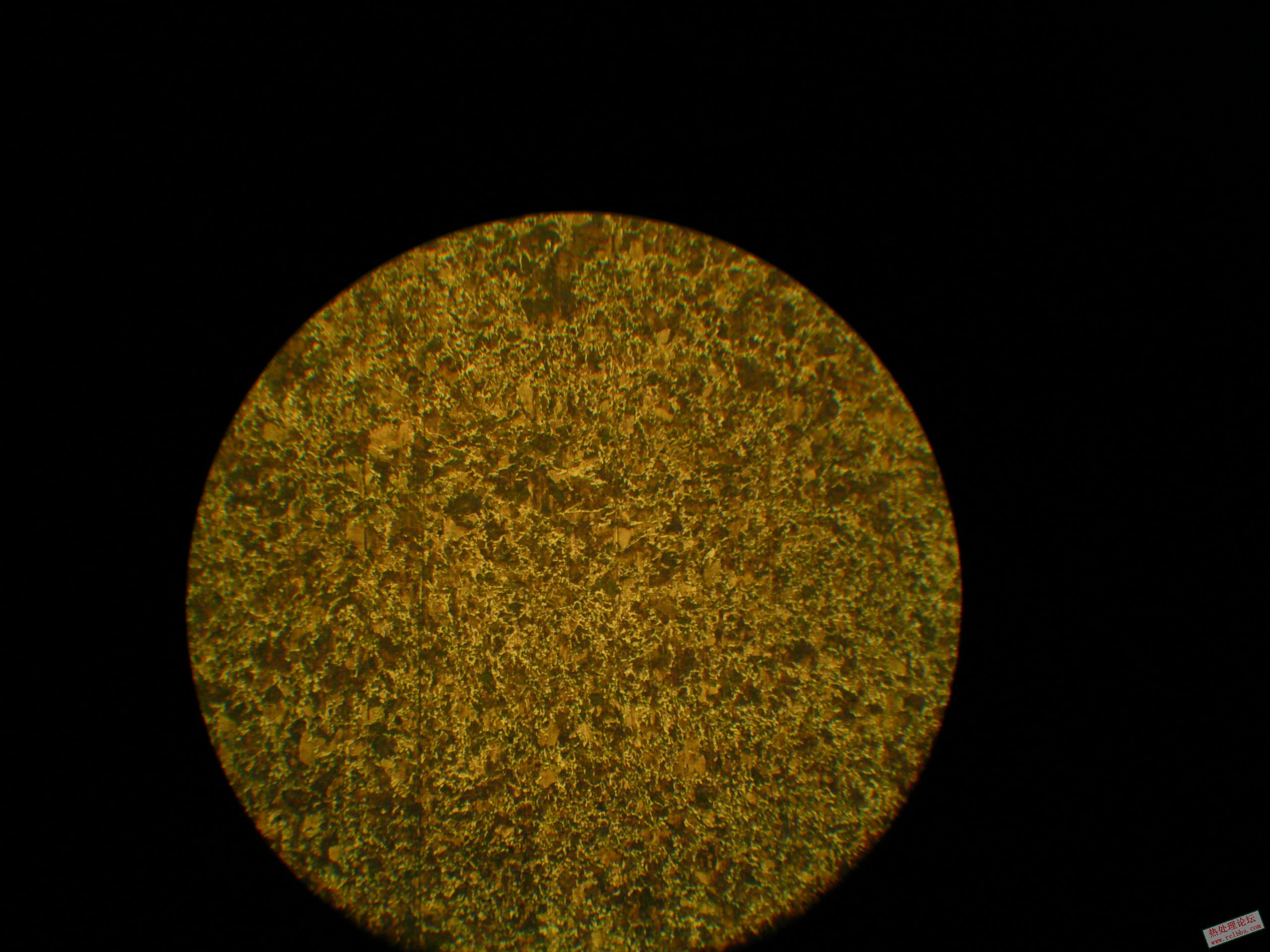

下面两张图片是用数码相机从目镜拍的50Mn的组织,这肯定没有调质,是正火吗,请帮我分析一下。照的效果不好凑和着看吧!上图是100X,下图是500X。

应该是正火组织,F+片状P

 楼主| 发表于 2008-9-9 19:57:36 | 显示全部楼层
从组织看热处理有缺陷吗?

发表于 2008-9-9 20:06:18 | 显示全部楼层
应该没什么缺陷,只是正火组织而已

发表于 2008-9-9 21:01:29 | 显示全部楼层
正火组织,但组织大小不是很均匀.

不像正火组织,正火组织应该不是这样的。
应该是调质处理,但是产品的冷速不足造成的

 楼主| 发表于 2008-9-10 19:55:46 | 显示全部楼层
回复 6# 的帖子
小非老师你太厉害了,按我们的要求原材料应该进行调质处理的,这试样的硬度也低于要求只有201HB。
发表于 2008-9-10 20:28:34 | 显示全部楼层
看到组织和6楼的看法,能人就是能人,专家就是专家。
此组织也属于伪调质的一种形式。在性能上不能满足要求。
发表于 2008-10-11 15:37:36 | 显示全部楼层
先共析F+P,F呈网壮分布
发表于 2008-10-12 21:43:34 | 显示全部楼层
我感觉应该为退火组织

回复 6# 的帖子
请教:
请分析一下这个金相,白色的组织肯定是F,那黑色组织呢,P还是S?
怎么能看出来是调质而不是正火后的F+P?
发表于 2008-10-14 11:51:32 | 显示全部楼层
能否告知材料的材质供参考。仅从金相图来看是先共析鉄素体加珠光体。

 楼主| 发表于 2008-10-15 20:41:42 | 显示全部楼层
回复 12# 的帖子
材料我有交待呀,是50Mn。

发表于 2008-10-16 11:12:17 | 显示全部楼层
先共析F+P,F呈网状分布,晶粒大小不一,显然热处理时未经过控制应为热轧工艺。
