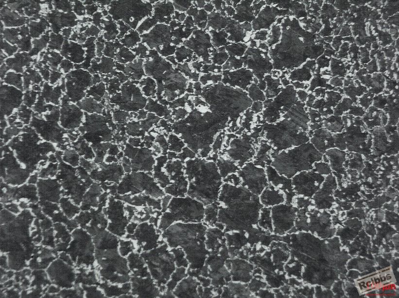

材料36Mn2V热轧穿孔之后我取下做了金相,发现基体组织: P+网状F  并且晶粒粗大属于严重过热组织!
但有的专家认为此组织正常,没有过热!也有的认为是轻微的过热!敬请大家多多发表意见!如图:

100X,肯定是过热组织。

属于过热,但是应该在后续的热处理工序中消除粗大组织,达到合格组织要求,不用担心。

正如3楼老汪说的,该组织确实过热,但是后续正火消除该组织得到均匀的铁素体+珠光体是没有问题的。
对于调质处理建议不要采用直接调质,正火后进行调质处理能保证其力学性能的完好

过热组织,需重新处理

100X,明显是过热组织,晶粒度1~2级,不属于严重过热组织,只能算轻微的过热吧!

批量生产应该考虑到成本,我觉得你理论很强,但不实际。如果是热轧态交货,不要后续热处理,你能使性能和组织达到要求,那才叫本事~~

穿孔后的组织,穿孔后的叫毛管,又不是最终产品。等到成品的时候就号了

现在市场上生产的调质产品基本都没有进行正火处理,直接调质后一些产品的组织和性能都很好。
本身锻造、热处理是互相关联的,只有把两者结合起来才能得到良好的产品。
锻造过热本身属于铸造缺陷的一种,得到了该组织通过预备热处理来缓解锻造缺陷,这是产品的再利用。产品过热后还想不通过后续热处理来挽救而得到良好的机械性能,这真叫本事。

穿孔后的毛管,还要通过顶管、张减才达到成品,可以在线常化,不需后续热处理。

关键是管子穿孔后,冷却速度慢了,致使形成网状。不知后续工序可有退火。如有可将其断开,成大块或条状铁素体。对管子的性能,还是有一定的损害。有的专家认为没有,还有好处。半网状的铁素体,可阻止裂纹的延伸及扩展。到现在也没有统一的说法。

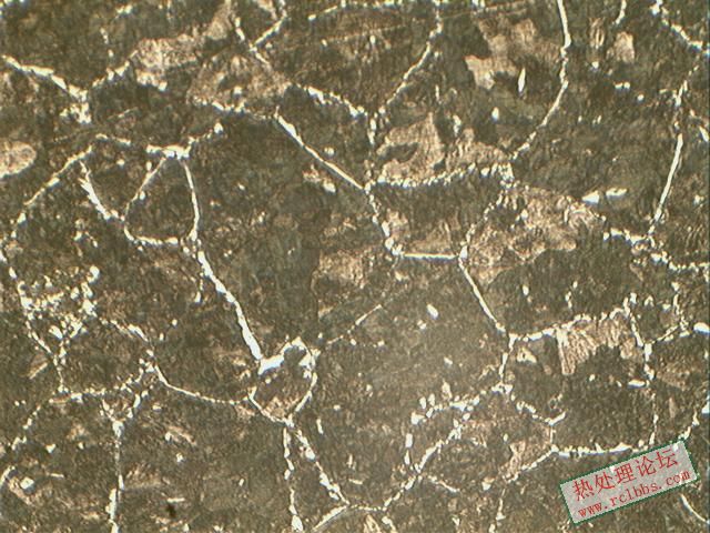

100倍看见这样的晶粒!!1
真实过热啊!!!

这个牌号的钢,一般不调质处理,属于非调质钢,晶粒粗大,但是应该只属于轻微过热,
我们发动机曲轴,材质:49MnVS3非调质钢

热轧过热不严重,后续正火后就改善了晶粒粗大。
