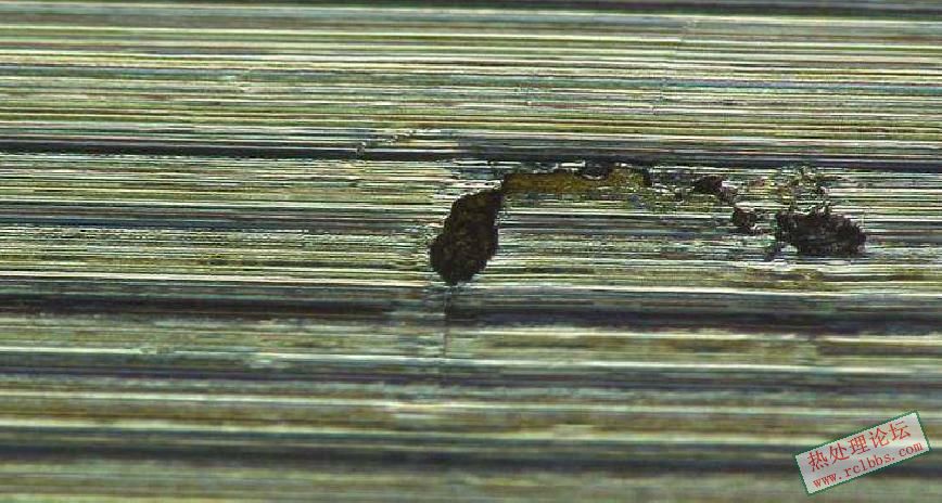

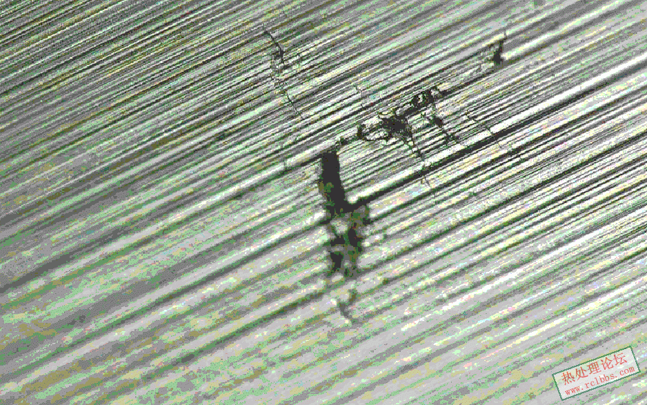

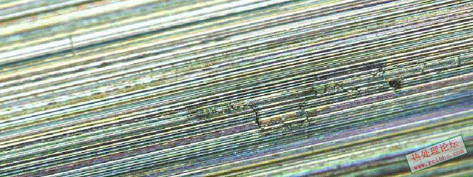

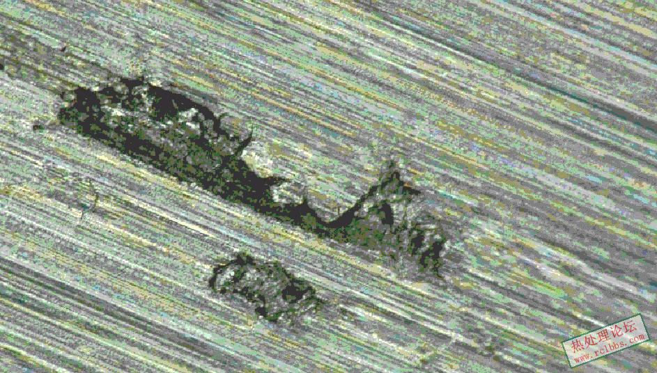

发表于 2008-9-10 22:45:43 | 显示全部楼层 |阅读模式
零件:回转支撑(环形)
材料:42crmo
工艺:锻造-粗车-调质-精车—齿形-滚道精车-中频感应淬火,回火
中频感应淬火后代滚道,环件内侧,出现以下缺陷,请大家帮忙分析原因
[ 本帖最后由 zhangyongwen 于 2008-9-10 22:50 编辑 ]
发表于 2008-9-11 07:53:12 | 显示全部楼层
精车后检查外观质量了吗?这孔洞应该是高频淬火前遗留下来的,原材料或是锻造。
发表于 2008-9-11 08:52:59 | 显示全部楼层
建议对原料质量进行检测,我最近也遇到此类质量问题,在做检测分析,
到时候大家把检测结果贴出来,好让大家来评估一下国内这种材质的质量水平
发表于 2009-6-26 11:03:52 | 显示全部楼层
是锻造嵌铁,热后脱落
签到天数: 36 天
发表于 2009-7-18 12:47:53 | 显示全部楼层
我理解既然出现内侧,很有可能是锻造镗孔时造成的锻打折叠,取一块看一下,有没有氧化物充填在其中,其次看看有没有脱碳。
签到天数: 7 天
发表于 2011-11-16 11:46:34 | 显示全部楼层
电击伤…………………………
