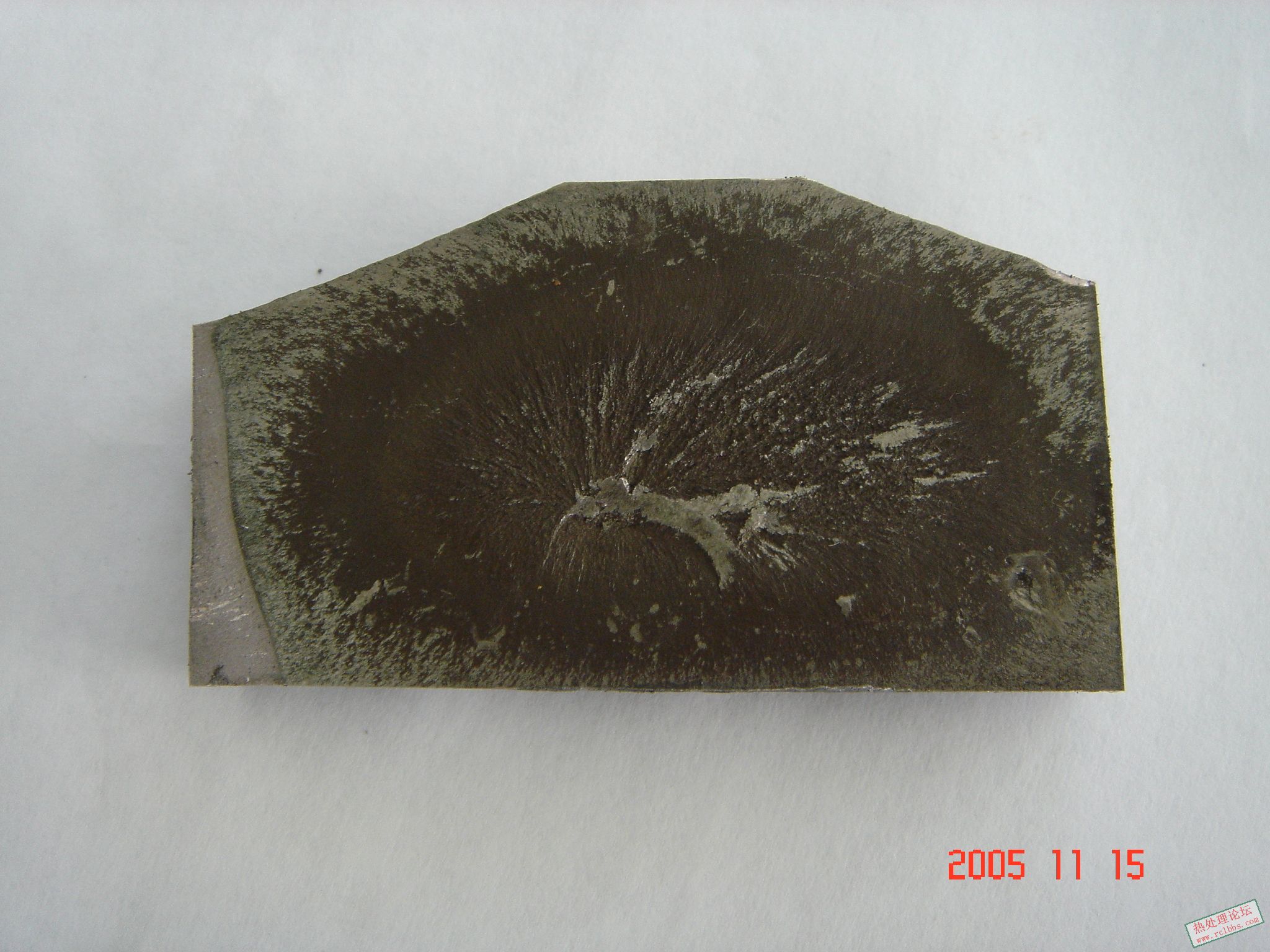

采用高温短时方法,只使表面3~5mm硬化,内部很软。没有说不行的呀,标准中没有规定。
具体零件见图
