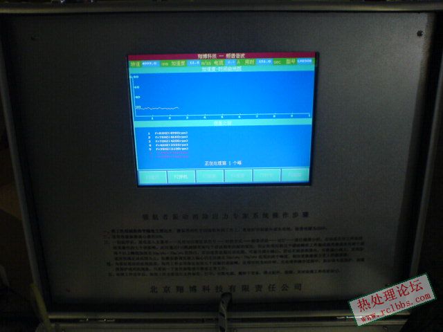

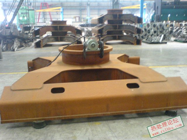

振动消除应力简称 VSR(Vibratory Stress Relief),是利用一受控振动能量对金属工件进行处理,达到消除工件残余应力的目的,它描述的是这样一个物理过程:即利用一种严格受控的振动能量,对金属工件进行处理,以解决工件加工过程中和加工之后出现的内部残余应力导致尺寸变化及抗载荷能力变化问题。当工件受到振动,施加于零件上的交变动应力与零件中的残余应力叠加。当应力叠加的结果达到一定的数值后,在应力集中最严重部位就会超过材料的屈服极限而发生塑性变形。这塑性变形降低了该处残余应力峰值,并强化了金属基体,而后振动又在另一些应力集中较严重的部位上产生同样作用,直至振动附加应力与残余应力叠加的代数和不能引起任何部位的塑性变形为止,此时,振动消除和均化残余应力及强化金属的过程就结束VSR对消除、减少或均化金属工件内的残余应力,提高工件抗动载、抗变形能力,稳定工件尺寸精度有非常良好的效果,经济效益尤其显著。与上述两种时效方法相比,VSR独具无可比拟的优越性。
