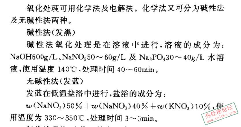

是不是无碱性法发蓝?

发表于 2008-9-22 15:05:50 | 显示全部楼层
应该是这个工艺.
发表于 2008-9-22 18:32:34 | 显示全部楼层
四楼的工艺没错,链条发蓝一般都是采用这种工艺,你的发蓝质量不稳定,估计还是前期滚光没有做到位,还有就是工人技术水平较差,这种发蓝由于是小零件大批量发蓝必须要有滚筒式夹具不停地滚动才能均匀,时间和颜色需要根据装炉量的不同由工人凭经验掌握出炉时间

我们用的是亚硝酸钠和硝酸钾1:1混合,320--340熔融,不知道这样做可不可以啊
发表于 2008-9-29 20:58:01 | 显示全部楼层
表面整光后入炉前煮去表面油污,用流动清水冲净,320度左右颜色带蓝头,380度左右偏黑色,出炉后立即入清水冲净硝盐.皂化后浸防锈油.
