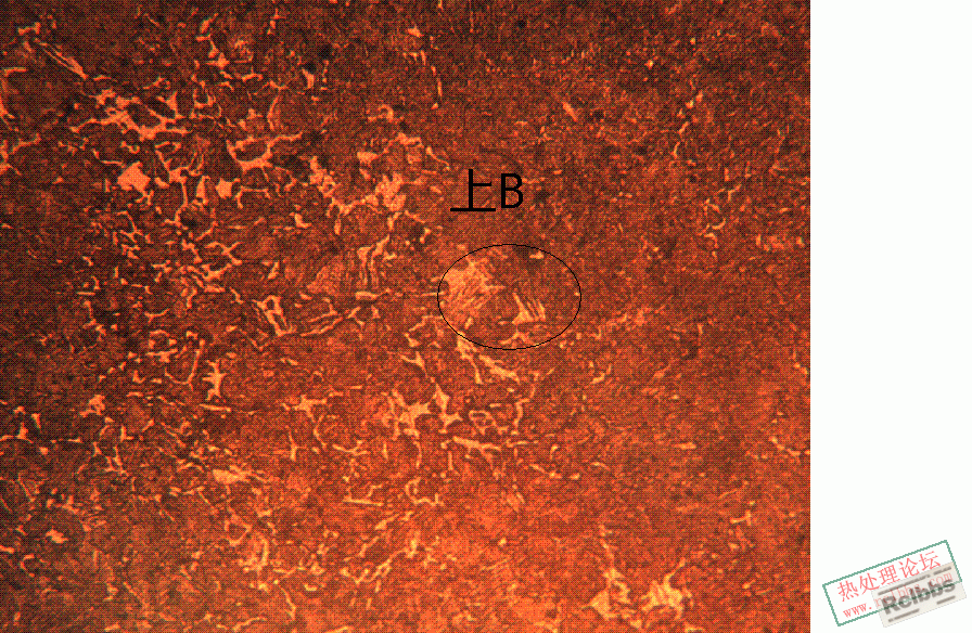

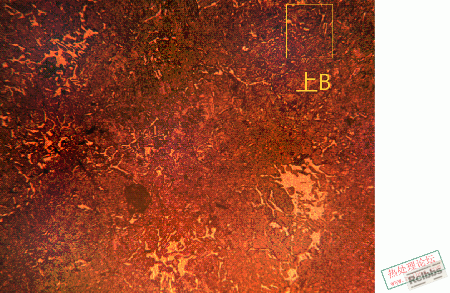

[求助] 45钢,调质组织如何描述?
签到天数: 44 天
发表于 2009-8-26 13:12:50 | 显示全部楼层
请用500倍照片。不过,根据现有照片推测组织为:回火索氏体+块状、条状、网状铁素体+屈氏体。
签到天数: 21 天
发表于 2009-8-26 16:55:36 | 显示全部楼层
楼主应该发400X或是500X图片上来分析,从图片上看,出现条状网状F,局部还有上B体,可以明确的是你的调质件冷却不良,可发从冷却方面找原因解决问题,
签到天数: 21 天
发表于 2009-8-26 16:56:55 | 显示全部楼层
真的不太适应,老是按错键了,
发表于 2009-8-27 18:13:10 | 显示全部楼层
9# HRC 上B是怎么看出来的啊,不理解啊
