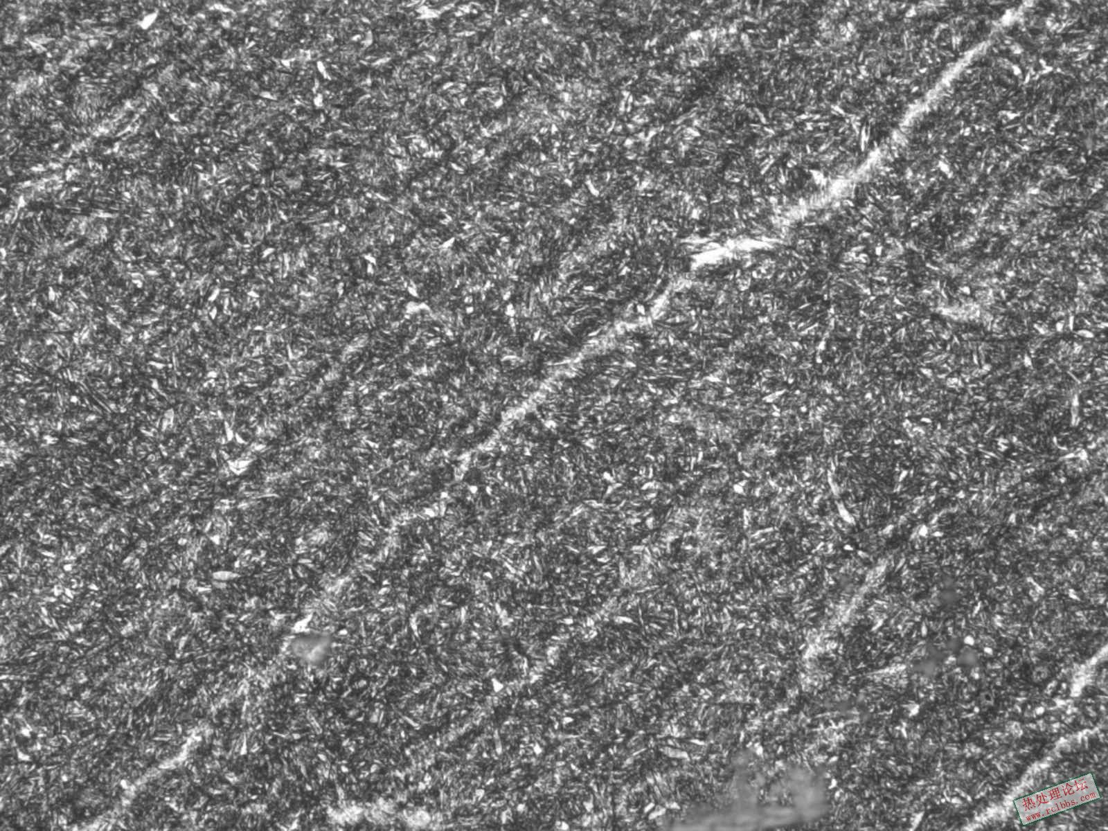

弹簧钢盘条,经冷拔和淬火回火后的横截面组织,怎么会这样啊??在横截面上出现了类似于带状的组织,请问这是什么原因造成的??? 是热轧还是热处理过程中形成的??

原材料带状偏析,钢材冶炼时硫 磷夹杂偏析,轧制时铁素体在夹杂周围或偏析旁边析出形成带状一般难以用热处理来消除。也或者是轧制工艺不当造成的带状偏析。

一张相片看不出什么呀? 多放几张呀?

好像就是所谓的鬼线,白的铁素体理 P S含量比较高

这个肯定不是鬼线,我曾在一本金相书上见过鬼线的图谱,不是这样的。

产品拉拔过程产生,但是热处理好的话可以消除
