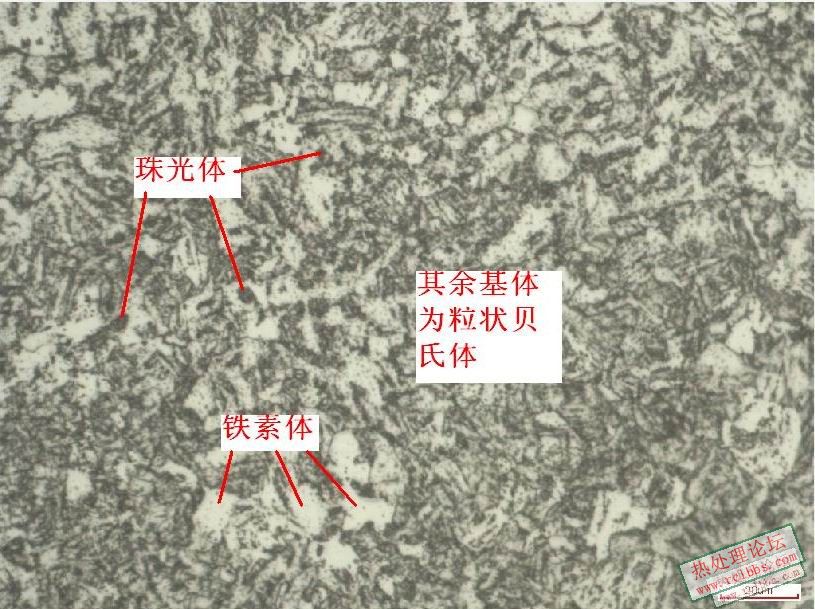

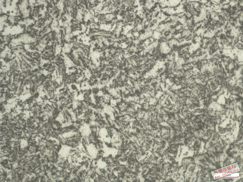

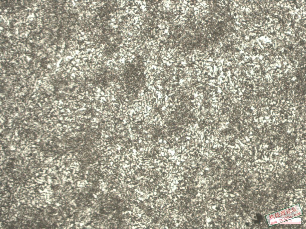

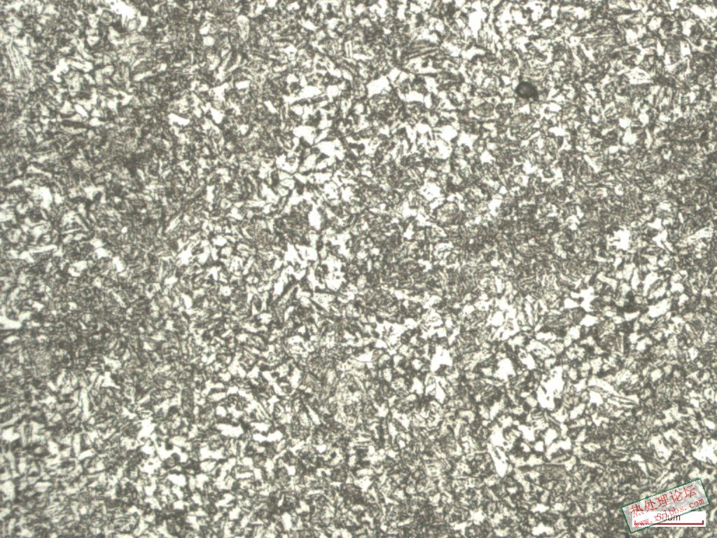

请大家判断一下金相组织 看看是什么组织?
20MnMo 的材料 正火处理. 锻造
X100
X200
X500
发表于 2008-9-27 18:27:46 | 显示全部楼层
P+F,还有下贝氏体吧。
发表于 2008-9-27 19:29:14 | 显示全部楼层
应该是铁素体和珠光体。
发表于 2008-9-28 15:31:18 | 显示全部楼层
贝氏体+铁素体+少量珠光体.
发表于 2008-9-28 19:14:44 | 显示全部楼层
.20MnMo正火+空冷会出现贝氏体,500X图片看黑色区域已分解,所以说组织是索氏体(细珠光体)+铁素体.
签到天数: 125 天
发表于 2008-9-28 22:59:24 | 显示全部楼层
索氏体、铁素体和贝氏体
签到天数: 9 天
发表于 2008-9-29 01:30:00 | 显示全部楼层
粒状贝氏体+铁素体+少量珠光体
20CrMnMo淬透性较好,锻态或正火冷速快时会得到贝氏体为主的组织。
发表于 2008-9-29 07:39:27 | 显示全部楼层
同意7楼的看法!,到底是专家
签到天数: 1473 天
发表于 2008-9-29 07:45:21 | 显示全部楼层
有贝氏体和珠光体
 楼主| 发表于 2008-9-29 09:14:14 | 显示全部楼层
贝氏体 不太好辨认啊  请问大家是怎么看出来的?
签到天数: 93 天
发表于 2008-9-29 22:59:04 | 显示全部楼层
铁素体,索氏体以及粒状贝氏体
发表于 2010-9-2 16:29:12 | 显示全部楼层
回复 7# NEWAGE
    楼主说的是20mnmo,不是20crmnmo
