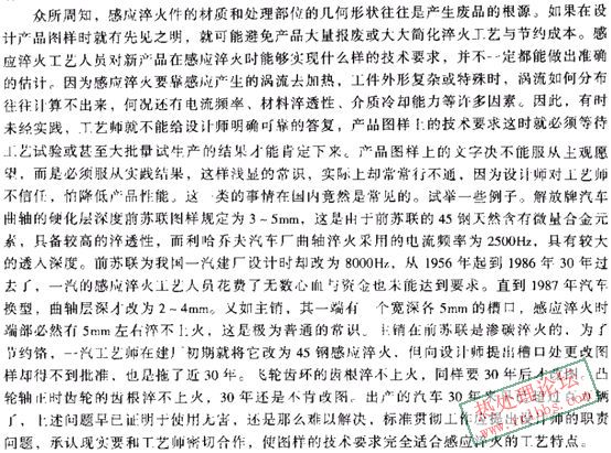

所谓的中国特色也许就是“与国际接轨和中国国情”的灵活运用。
为了face可能是一个原因,也许还是传统呢。请看一点小资料。
