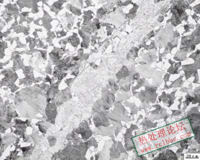

材料:38MnVS6
  活塞铸件,机加工区域
  组织:珠光体+铁素体+少量(贝氏体+马氏体),图2,(贝氏体+马氏体)含量约1%。
  请问什么原因出现一条(贝氏体+马氏体)带?怎样控制工艺。
在检验中发现上述这种现象(比较少见),就是希望和大家一起讨论及交流。
38MnVS6钢为什么会出现一条(B和M )带?
发表于 2008-10-3 14:49:35 | 显示全部楼层
楼主照片显示的并不是什么材料缺陷吧,更像是试样处理不好造成的假象,请楼主重新用砂轮磨削后制样.观察是否还存在?
如果手边有显微硬度计,你可以进行相硬度高低的区分,更容易分辨出是制样形成的假象还是真的相不同.
 楼主| 发表于 2008-10-6 21:21:17 | 显示全部楼层
原帖由 东南西北 于 2008-10-3 14:49 发表
制样肯定没有问题.B和M 条带的显微硬度为562HV0.3,显微镜下观察底为浅黄色马氏体上面是较乱的黑色针状B (30年的经验肯定没有错).也许你见的较少.我们经常会碰到各种不同类型的组织.我的目的是提供给大家学习与交流.

回复 3# 的帖子
制样没有问题。
发表于 2008-10-7 09:55:23 | 显示全部楼层
应该是材料成分偏析的结果
签到天数: 809 天
发表于 2008-10-7 10:00:23 | 显示全部楼层
这种状况我也经常见,在40Cr,42CrMo的心部,我认为是合金元素偏析严重,提高了 局部的淬透性所致。
发表于 2010-8-3 09:02:41 | 显示全部楼层
这种情况会和冷却速度有关系么,我们是锻件,在心部也出现了B,而工艺要求的取样位置组织正常?
发表于 2010-8-3 11:23:09 | 显示全部楼层
回复 1# wangyr3106
    出现这种组织对于38MnVS6是很正常的,有两个原因,个人认为:
1、材料成份偏析,导致某一地方的C曲线右移。即使在空冷或者箱冷的情况下,还是有可能出现带状M+B组织。
2、还与冷却速度过快也有关系。
附件为
发表于 2010-8-3 13:48:01 | 显示全部楼层
回复 8# fujunhua-2008
    要是因为冷却速度快导致的话,表面的冷却速度应该大于心部的冷却速度,但为什么表面没有B,而反而是心部出现了B组织呢?
发表于 2010-8-4 08:41:20 | 显示全部楼层
回复 9# zhangwei8618
    最主要的原因是材料成份偏析!固然表面的冷却速度达于芯部,但如果芯部成份偏析导致C曲线右移,就会出现B+M。
发表于 2010-8-10 00:06:36 | 显示全部楼层
是材料成分偏析造成的,热处理不能导致这种东西
发表于 2010-8-10 05:38:28 | 显示全部楼层
`~~~~~~这个太常见了~~~~~这条线上~~合金含量高~~~~
签到天数: 322 天
发表于 2013-5-3 19:44:25 | 显示全部楼层
如果排除材料偏析的原因,就是这批钢材的某些元素控制的不好,如Ti或者S含量偏高都可能导致锻后控冷出现贝氏体组织
