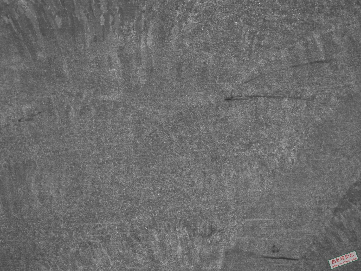

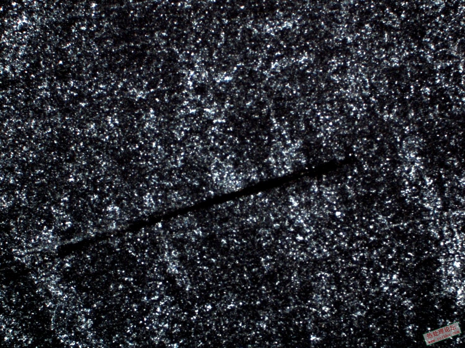

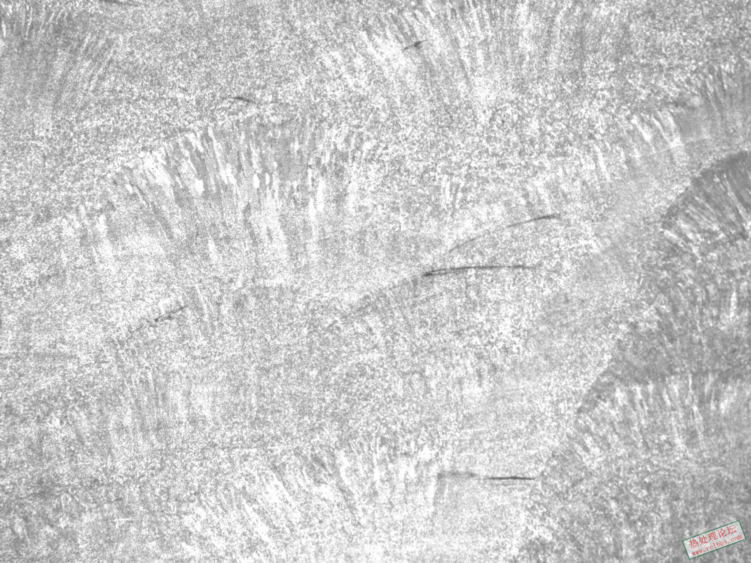

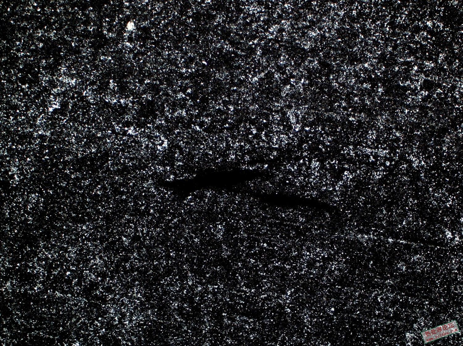

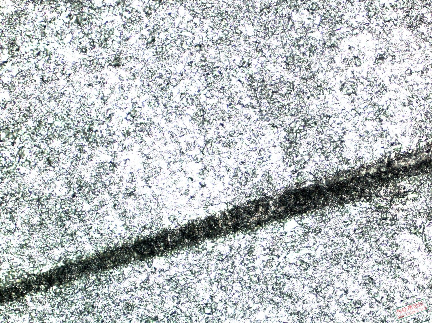

在80mmx50mm的检查面上,发现10多处的异常组织,我开始判断是夹渣,可是焊接工程师说不可能有这样的夹渣,他怀疑是划痕,可我确定肯定不是划痕。请各路高手给解释一下。材料是低合金钢。

图1和图2显示的都是缩孔,焊接时产生的.
1是条形缩孔,2是线性缩孔.

打磨过好几次了,都有这种现象。但是他也提出几个观点:1。多数条痕不是在焊道根部,而且也不平行。2。夹渣旁边的组织应该异常,缩孔的话两边的结晶方向不很能都对的上。3。焊缝从高温向低温转变时不可能产生这样又细又长的条纹,几乎没有宽度。
另外,我请教了一些同事,有的人认为是焊接时焊道没有清理清楚(此为手工焊),导致片状夹杂物。

不知道这些条状显示在焊缝的什么位置?如果是手工焊,条形夹渣很容易出现在焊缝和坡口的结合部位,与焊缝平行,也叫坡口夹渣型未熔合,是由于焊渣清理不及时或者焊接手法造成的。从图上看不出这些特征。如果是裂纹,端部应该有尖角或者分叉的,但这个看不出来。既然打磨了很多次,肯定就不是划痕了。焊接的肯定会推托责任,不承认是焊接的问题了。图上给的条件太少,不好判断。

奇怪的就在于不是所有的夹渣都是在焊道之间的,也不是平行的,所以就没有方向了

又做了渗透检查,确定不是裂纹
