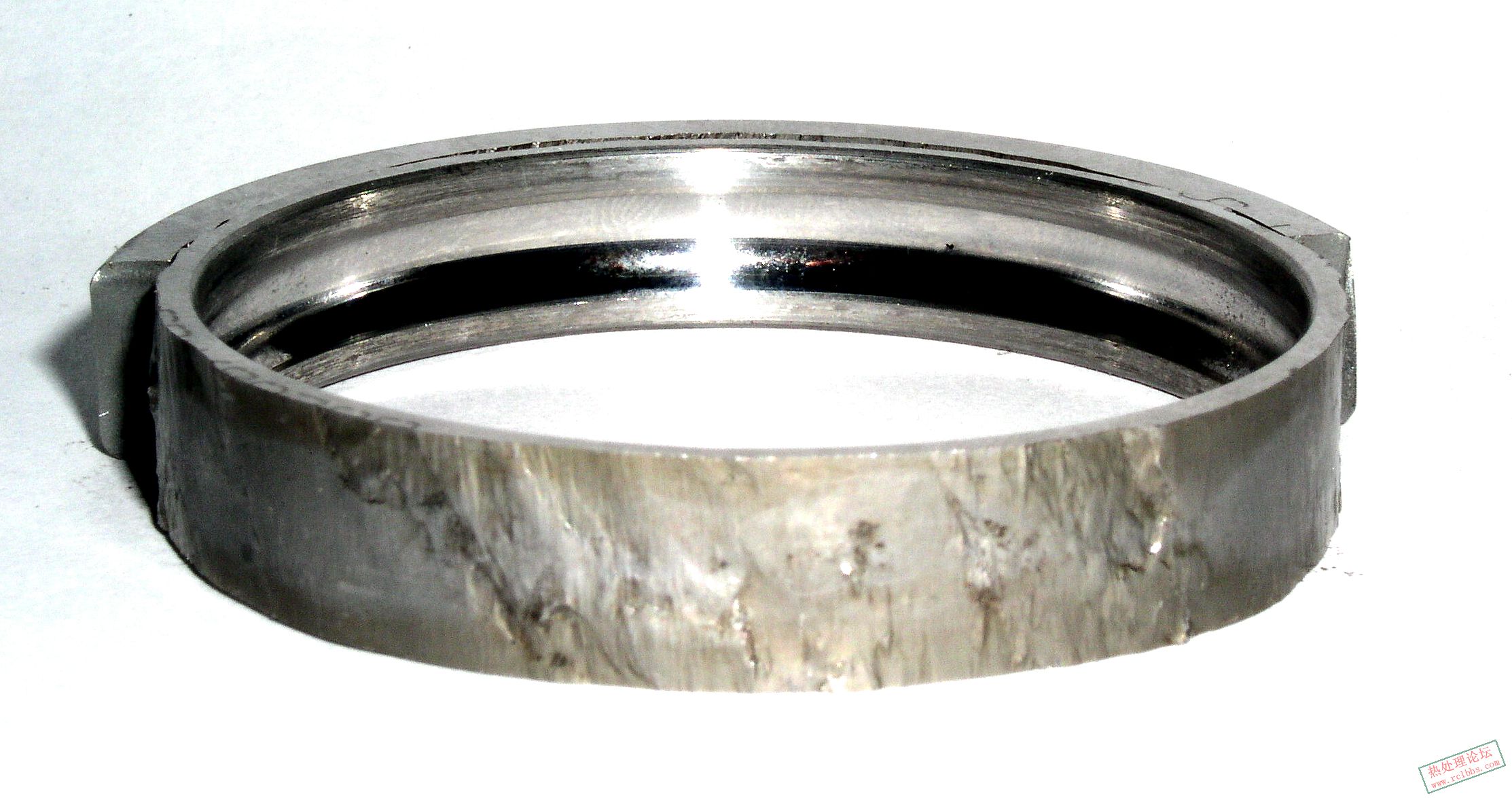

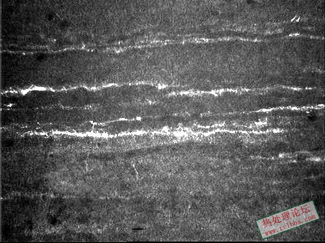

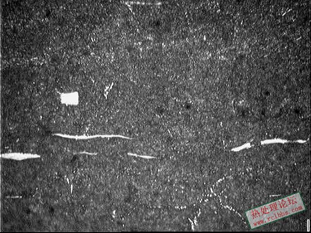

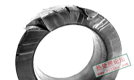

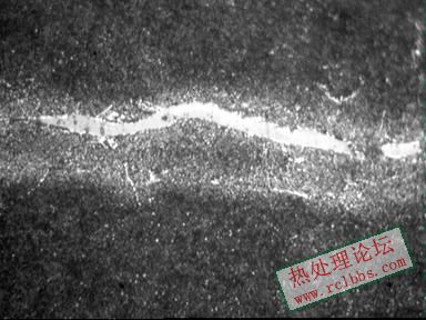

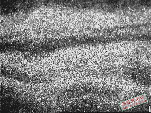

轴承钢材料缺陷欣赏

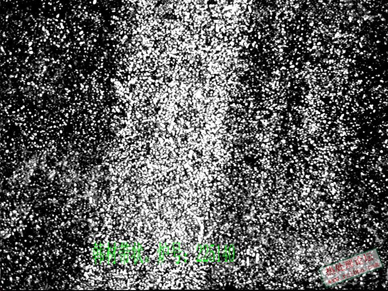

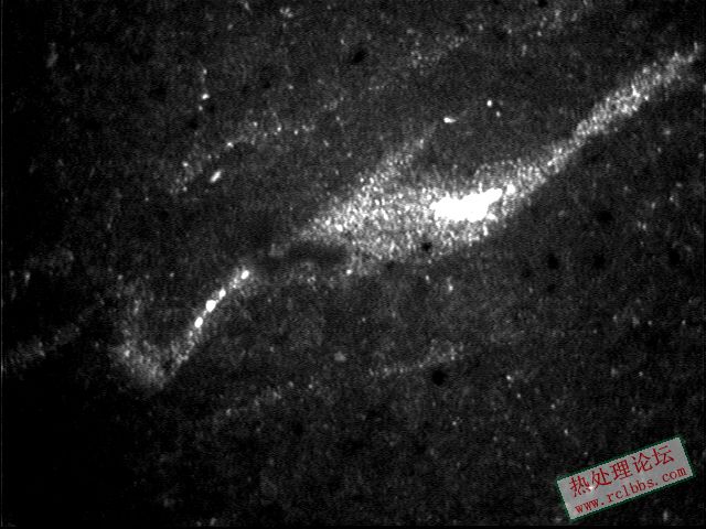

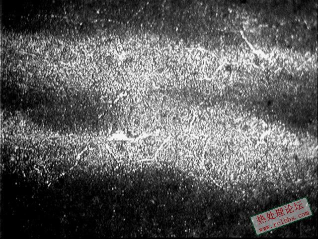

碳化物夜析在热轧材的横断面能发现吗?
它的表现形态是什么样的
发表于 2008-10-15 10:38:54 | 显示全部楼层
首先说,楼上的想法很好呀,但这样检验是否很困难?
液析是在轴向剖面检验的,在横截面上,液析的表现液就是个粗大的碳化物颗粒。
签到天数: 37 天
发表于 2008-10-16 10:15:46 | 显示全部楼层
回复 3# 的帖子
在球化退火的组织里是可以发现液析的,是有棱角.白亮炭化物块.
在热轧材组织里不知道能不能发现.
热轧才组织中沿晶粒边界析出圆的白亮炭化物颗粒,是奥氏体吗?
因为只在书上见过,没有真正看见过实物,请老师指点.

带角状的白亮色碳化物
