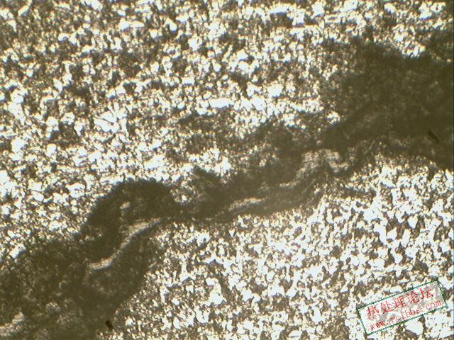

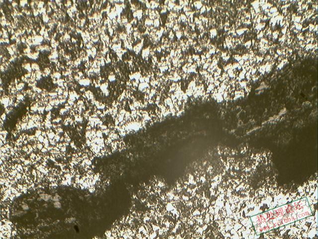

钢管在轧制退火之后发现管体的外表面有多处外且皮(折叠),我在外且皮处做了金相,发现该裂纹处有轻微的脱碳现象,并且裂纹处存在着氧化物,可以判断此裂纹是由于管坯轧制的过程中造成的,在经过下道退火工序时氧化形成轻微的脱碳.还请诸位多多指点!!!

中间有氧化物存在,是退火前的裂纹.

 楼主| 发表于 2008-10-17 09:44:06 | 显示全部楼层
我也知道裂纹处有大量的氧化物存在,是退火之前的裂纹,但我想知道此裂纹有没有轻微的脱碳呀????

观点没有错误,无缝钢管采用圆钢穿孔的时候产生了裂纹.

楼主分析的对,我们也经常出现这种情况

同意你的观点,不过提个小意见:下次能否把图片再做清楚点?

如果裂纹周围存在脱碳的话,应该是退火前就有裂纹

这个好像没有脱碳层吧,中间那点应该是光线的问题吧

咱这么高的等级,金相制样及摄影水平真是不敢恭维。

制样不是很清晰,好像没有。

个人觉得应该基本没有脱碳现象,从缺陷两侧的组织来看,与中心组织基本没有区别,所以应该没有脱碳

退火表面可能不脱碳吗?你用的炉子真是好啊
