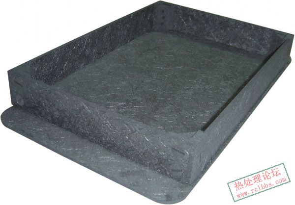

碳素材料是高温热处理中不可或缺的材料,无论是用来加热的石墨,用来保温的石墨毡,以及现在被越来越多的公司采用的碳碳复合材料,他们都是碳元素的贴切代表。今天主要说的碳碳复合材料(CFC),更是因为其刚性,韧性俱佳的表现成为热处理炉里面的宠儿,国外大公司炉子设计里面多以其为首选,比如IpsenECM,。他不仅可以被设计成加热器,还可以制作成保温桶,垫板和承载框(目前最普遍的用途)甚至可以做成弹簧在高温下使用哦!几乎热处理炉内的所有碳素材料都可以被它代替。
产品最大的优点是质量轻(1.7g/cm3),强度大(抗压强度100MPa,抗弯强度:130MPa),弹性好(弹性模量:45GPa)。所以如果做垫板或者支撑板使用,可以减轻结构件重量,设计的时候减小厚度,增加装载量,同时产品在高温下强度更优异,产品不变形,可以极大的提高成品率,而且还能减少能耗,节约用电量;减少每炉之间人工操作的时间,提高炉子的使用频率。产品最大的问题是现在价格很贵,和现有热处理炉内配件的价格差距还是很大的。不过可喜的是国内很多公司开始更多的综合考虑成本,来提高自身产品的竞争力。

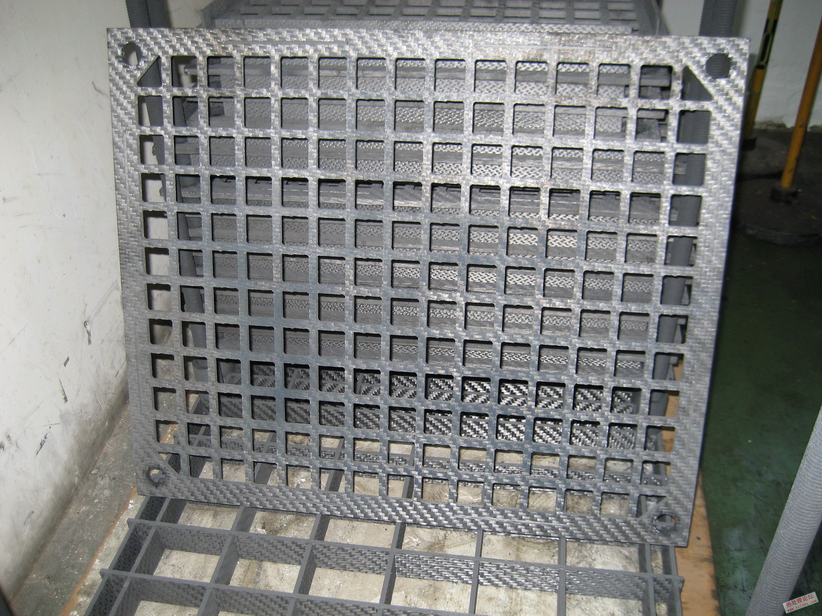

发表于 2008-10-28 23:54:51 | 显示全部楼层
我们单位,ECM真空炉生产线。原先使用的西格里特种石墨的2套进口CFC料架。就如你2个图片中的下面一个一样,但是此料架与ECM的自动送料小车的轨道之间的磨合存在问题,轨道输送的震动引起了CFC料架的松动,在底架四周和立柱还有每层平板的档边处都有折断现象,修复费用相当昂贵还要邮寄去国外,哎。原先的加热电极笼鼠式石墨电极构成,由西格林制造的,后来实在是太贵进货周期长就国产化了。
讲到当今主流,个人认为还是德国西格里和日本ACROSS,国内的几家都还不过关。
顺便问下楼主,你的2个图片中的下面一个是哪里拍到的,想请教一下他们单位使用的情况是怎么样的。
 楼主| 发表于 2008-11-6 10:27:41 | 显示全部楼层
不知道楼上的生产线处理的什么产品?负荷量是多少?一般来说,CFC材料的刚性和韧性都很好,不会出现折断的情况。不过如果中间出现碰撞或者其他外力的影响的话,就不好说了。
至于松动的问题,或者可以考虑改变料架的组合或者固定方式,以减少这方面情况的发生。我们之前提供过尾气处理系统的料架给客户,到现在还效果很好。所以楼上的问题还是需要具体情况具体分析下比较好。
对于世界上CFC产品来说,大多数碳素厂家都有这个材料的生产,只是都没有西格里重视和发展的好。一般来说,欧洲的炉子用西格里的比较多,日本的炉子里面用Across的比较多。只是西格里的质量优异,无奈路途遥远,价格昂贵。不知道楼上的试用过Across的没?国内产的CFC如果要赶上世界的水平,还要不断的提升内功啊!设备,技术,人员,一个都不能少。
 楼主| 发表于 2008-11-6 10:30:42 | 显示全部楼层
还有关于上面的图片,是大众下面一家热处理厂的照片,貌似西格里的产品,具体实用效果现在不详。由于各种关系的原因,没能继续和此厂家的联系,所以抱歉没有消息啦!
