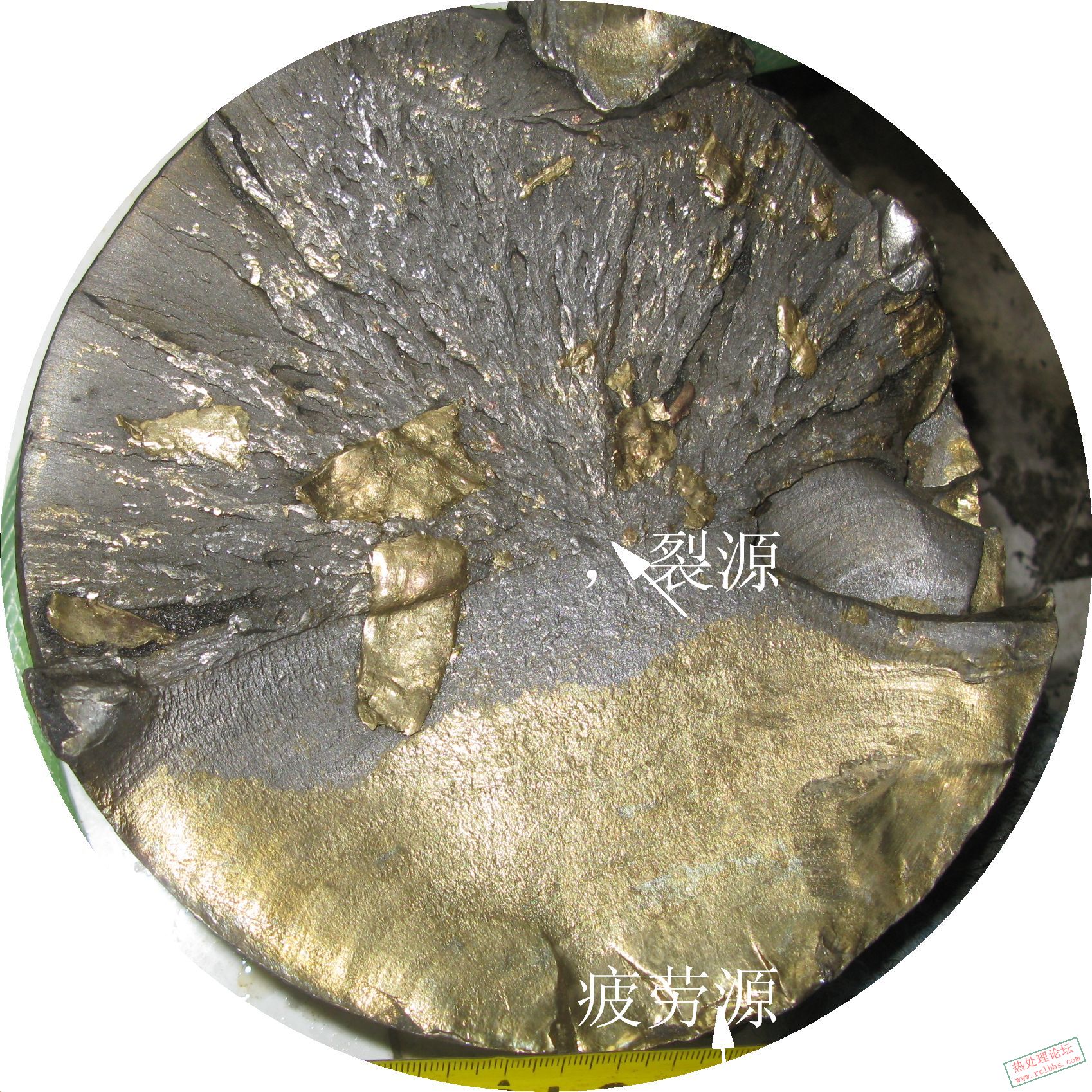

42CrMo轴断裂断口

楼主的断口照的不错,疲劳断裂有可能是多源的
发表于 2008-10-25 12:33:48 | 显示全部楼层
第1张图,疲劳源就是裂纹源,图中的裂源并不是裂纹源,而是由于过载的快速撕裂断口起始位。

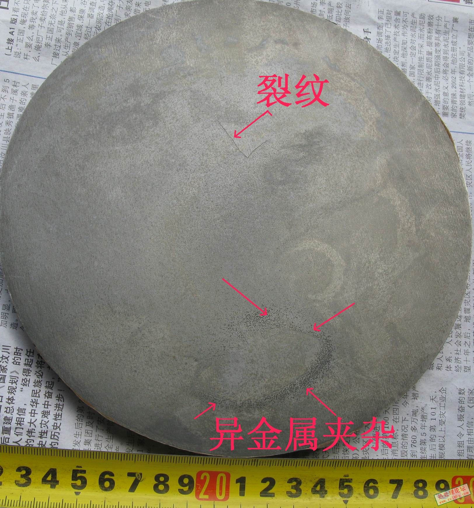

第2张图,中间的裂纹来源不可理解,既然是疲劳扩展断口,只能形成断面。低倍组织极不致密,还请金相高手评级疏松,异金属夹杂处也应为偏析缩松之类

补充说明.
图1中裂源指的是二次断裂源,贝纹线为疲劳源,为断裂源

发表于 2008-10-27 10:41:41 | 显示全部楼层
为什么断口有一部分呈金黄色,是反光的原因吗?
发表于 2008-10-27 15:25:30 | 显示全部楼层
照的很清楚。
我们也是42CrMo的曲轴,也是总断。最终分析也没有什么,就是什么偏析,夹杂。
发表于 2008-10-27 20:49:36 | 显示全部楼层
控制好原材料的质量,做好高低倍的验收,热处理把好关,应该没问题.
