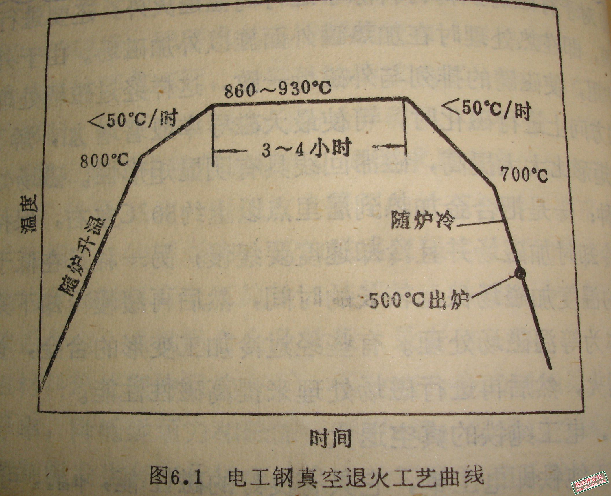

发表于 2008-11-3 21:08:06 | 显示全部楼层
回6楼的朋友,说句老实话你的工艺现在许多热处理厂都在采用,老板们都愿意这样做,因为周期短效益高(我也做过 )。但有时就会有你所说的问题出现。在许多热处理书籍中对纯铁的退火工艺有太多的描述,工艺的定制我就不在多说,发张照片给你参考
发表于 2011-10-22 14:50:32 | 显示全部楼层
我们纯铁退磁一直来都是和8楼所提供的工艺相同,只是用的是井式渗碳炉往里通氮气保护,保温温度取的是下限,效果还不错。    路过   好好学习中
