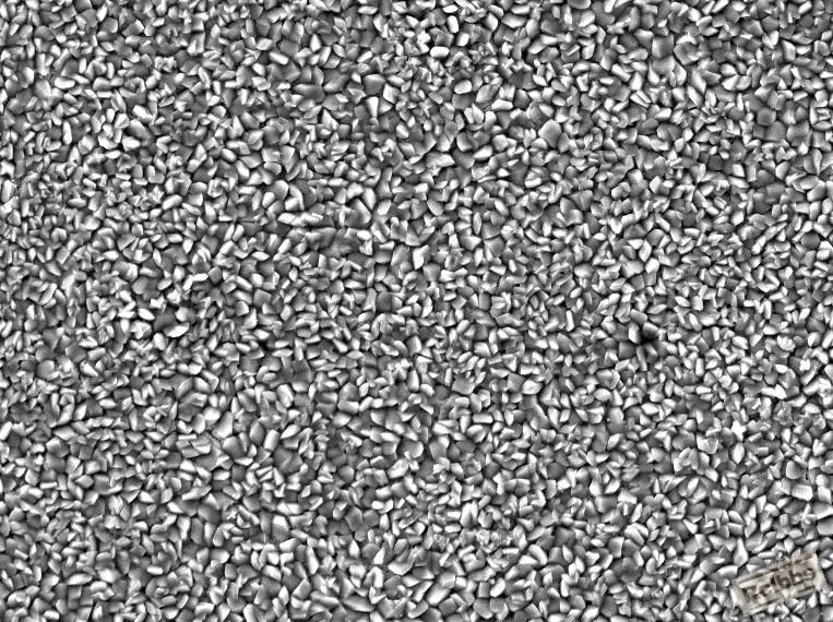

发表于 2010-6-24 15:06:40 | 显示全部楼层
标准的锰系磷化1000X电镜扫描照片
发表于 2010-6-24 15:40:28 | 显示全部楼层
楼上的照片很完美哦

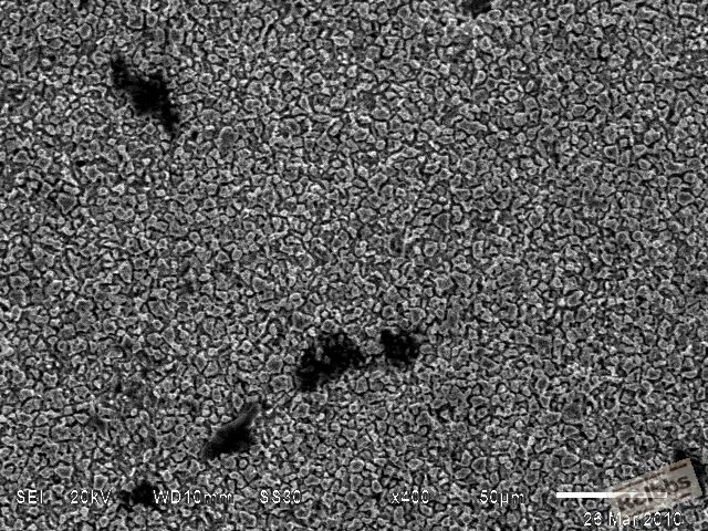

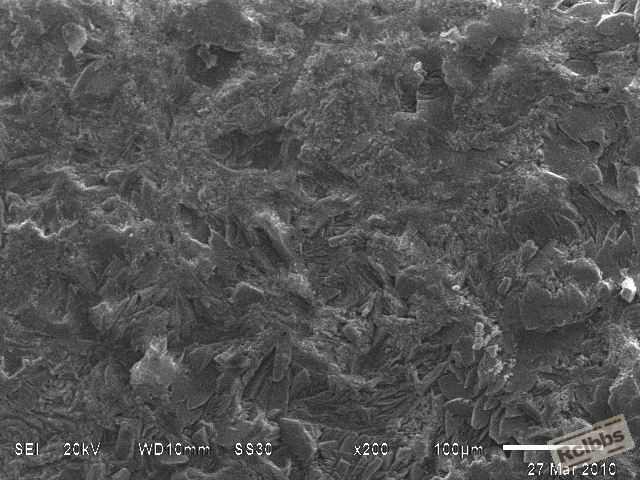

我也上2个图
发黑处理的
磷化处理的
