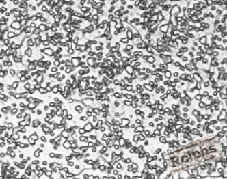

曾经对图像分析公司的人说,如能把轴承钢球化组织的评级软件开发出来,一定有市场。我整理了图片、搜集了资料、提了一些建议给他(见附件),过一段时间他回复说搞不出来,颗粒太细了。后来听说某公司已开发出这个软件,问了使用者,说只能半自动评级,即拍照后与标准图谱作比较。这也算图像分析?
不知道这个软件现在搞出来了没有?我想:如果像SEP1520在1000X下评级,这个软件的开发可能要容易些。

球化软件是指的球墨铸铁球化率评级软件,不是指的这个软件,晶粒度软件是建立在晶界清楚的情况下才能做的,如果晶界清楚,评的还是比较准的。轴承钢球化珠光体不能自动评级,不过有的软件号称能评级,其实那应该叫图谱对照评级,不是软件评级,是玩文字。这个软件就不要搞了。原因倒不是组织太细,其一国家没有给出明确的量化标准,只给标准图神马也搞不出,程序员不能自已定标准,就是定出来也不能用。其二就是国家给出了量化标准,也要看金相组织是什么。,比如马氏体评级,国家有量化,从原理上可以通过测量针长评级,但有很多马氏体在低级别时是看不到针长的,你怎么通过软件评级呀。这个金相组织特征点软件不好分析,它不但看球化的圆的程度,还要考滤到球化分布的情况,圆的程度从原理上来讲有一个形态因子也就是圆度指标,不过这个组织有很多球化珠光体是连在一起的,没法分,所以也没法算这个指标。所以说这个软件目前就我知道的情况还不能软件评级,软件只能提供方便。另:说些题外话,如果要给这个组织摄像,摄像头一定要好,像素一定不要太高,也不要在屏幕上定倍,要打到纸上定倍再和标图对比。不然组织会有马塞克。因为它太细了。
