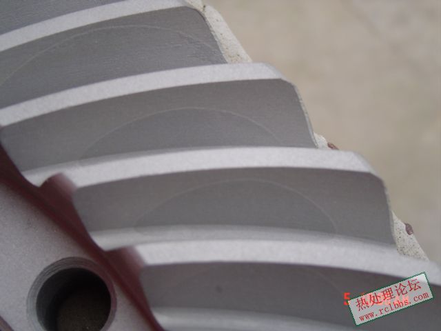

小弟的厂今遇到个问题:螺伞齿轮从动轮齿面发生异常情况(如图所示的齿面圆弧形凸起),不是氧化皮。我的热处理工艺为:清洗-入井式渗碳炉渗碳-入保温桶-二次加热-压淬-回火-喷砂。材料为:20CrMnTi。
渗碳设备为105KW井式渗碳炉,装炉方式为齿面向下,渗碳温度为900度,二次加热炉为箱式保护气氛加热炉,淬火介质为32号机械油。

作金相检查便知

可能是前道工序留下的,热处理后显现出来了。

从来没看到过,有点像是氧化皮

看看缺陷有什么规律,好像呈放射状,这可能与吊具、气流、喷沙的位置有关。1.由于局部增碳造成部分区域硬度偏高;2.淬火时冷速不均造成硬度不均。可以通过金相识别,同时最好测绘出缺陷位置图,找到射线的几何原点。试一试,然后给我回个贴。

楼上说的很正确。此外,还和你的装炉方式有关。我们就遇到过这样的问题。解决办法是试验确定你的装炉方式及掉挂方式,而冷却速度不均的问题,可以通过你的齿轮形状采取冷却补偿的方法解决。

   这是组织应力造成的.采用高频表面淬火,及时回火,时间要充分.

有可能是装炉有问题,挤压产生的,不过伞齿一般工艺为渗碳--高频----回火工艺比较好一些

明显压淬的结果
压力过大

我比较偏向A栋4楼的说法,可能与齿轮的放置方式有直接关系,可以试着喷沙源不进行变动,改变放置方式,进行验证!呵呵!
