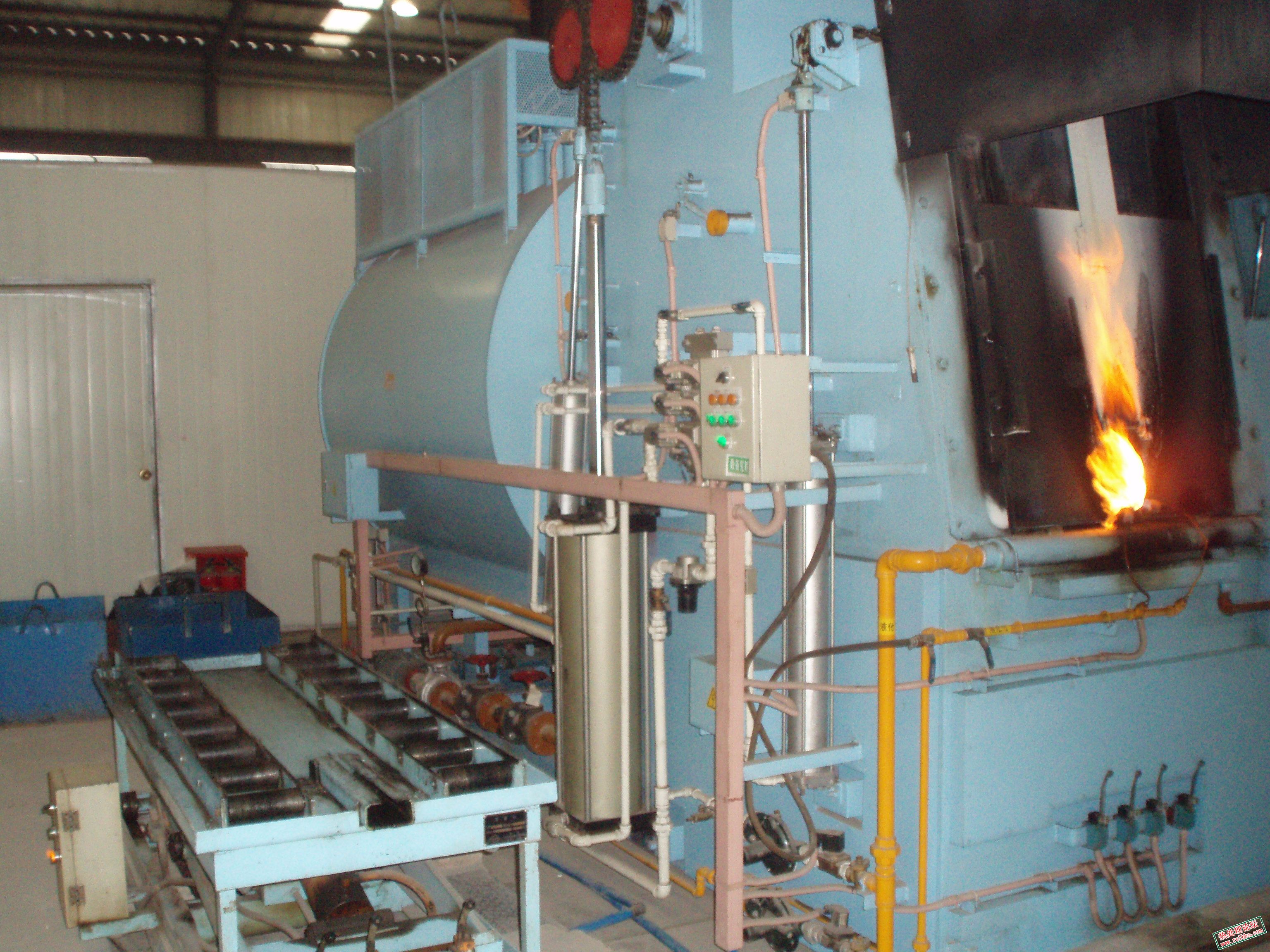

BBH?哪位有图片的,发个,还没见过。。。。。。。。。。。

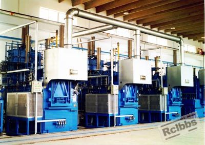

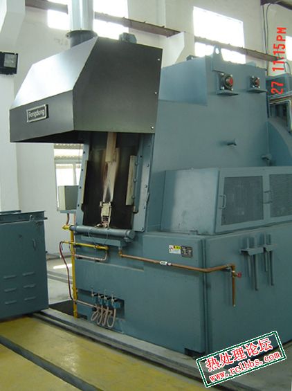

 楼主| 发表于 2008-11-3 20:03:48 | 显示全部楼层
看看这两种炉型的差别

发表于 2008-11-3 21:22:57 | 显示全部楼层
没有说明书???
楼上的,,我能记着的话,,给你发一张
签到天数: 261 天
发表于 2008-11-4 12:20:42 | 显示全部楼层
对丰东炉没什么了解,没看出什么差别呀,请专家点评,谢谢
发表于 2008-12-26 16:27:15 | 显示全部楼层
两张照片的炉子怎么都一样啊
BBH前门应该是没有常明火的,而且预抽真空设计连火帘都没有;
发表于 2008-12-30 11:46:58 | 显示全部楼层
BBH是在前门进出炉时不使用火帘阻隔空气。它的优点也就在于进出料时无燃烧火帘。比较安全。但同时带来了使用成本的增加以及维修成本增加。BBH对处理产品的品质不会比普通炉子有提高的,它的推出只是FD为了想称霸国内市场而做的努力,但市场反映很不成功了,而且确实也并无太大优点。个人认为性价比不好。
