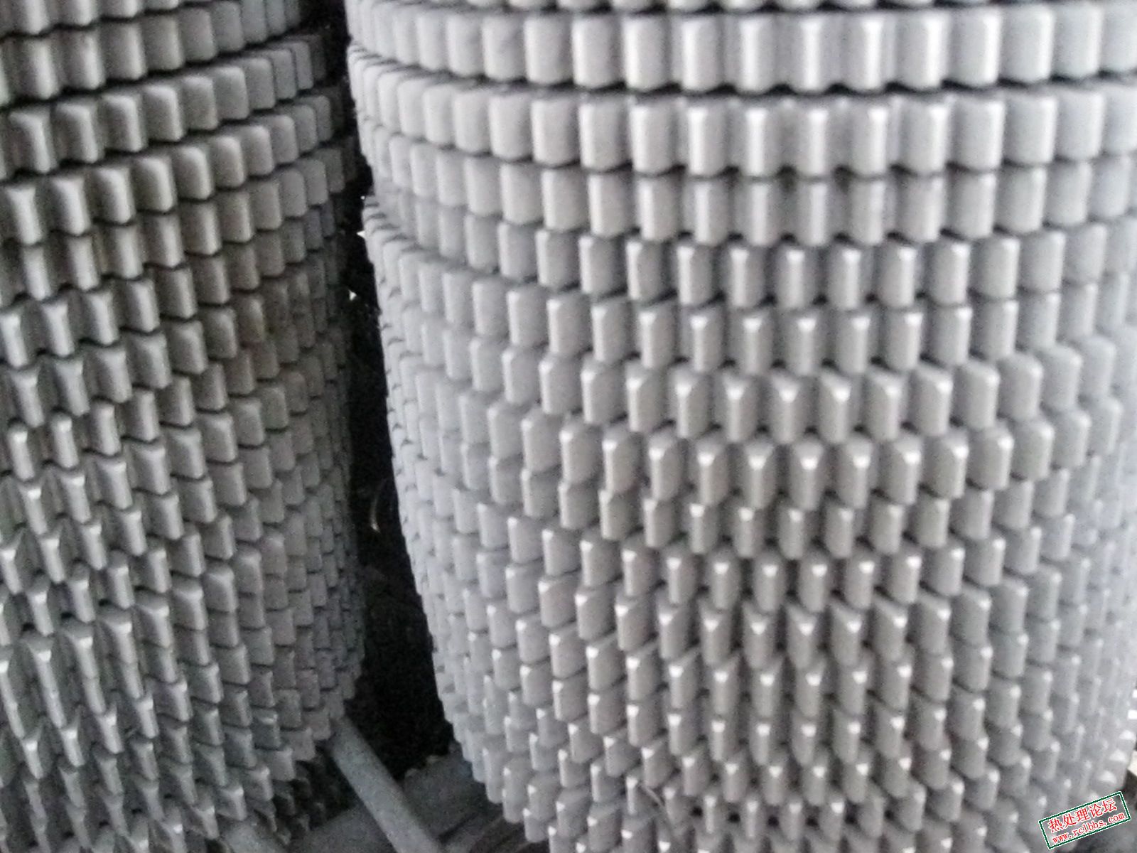

发表于 2008-11-5 13:15:10 | 显示全部楼层
这里的气体氮化基本上都是这样
stigershu + 10 感谢上传!
签到天数: 352 天
发表于 2008-11-5 18:45:56 | 显示全部楼层
楼上的工件真漂亮,非常欣赏,楼主也应该发个照片上来,便于大家直观的分析。
