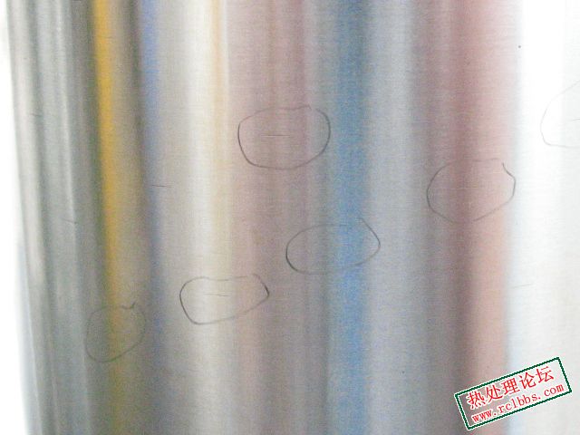

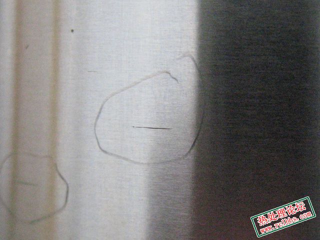

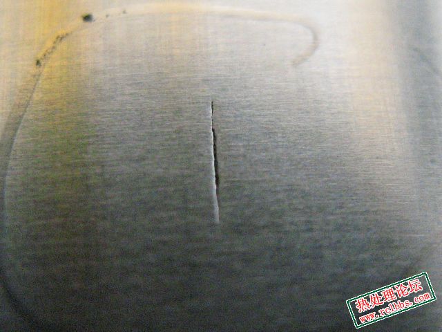

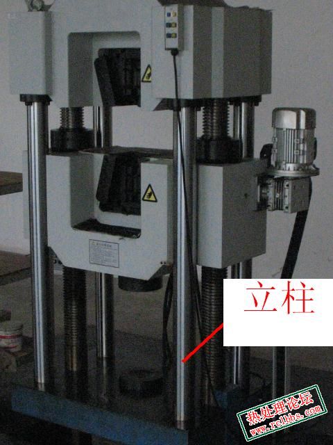

    近日在进行试验机保养过程中发现拉伸试验机的立柱上有点异常(试验机满载100T,立柱直径85mm:两根表面出现了细小的径向裂纹,其中一根较明显且较多;另外一根表面发现轴向裂纹样的东东,但又不太像裂纹,外形与径向的略有不同。有一点可以肯定,今年6月份之时尚未发现,此外 该试验机是咱国内知名品牌,想来出厂之时不可能有这情况。
试验机工作情况:每周100T压1次;每天试验约20-40次,通常测试过程中试验力为10-40T,设备出厂日期为2006年8月。
请坛中朋友们给看看这情况属正常现象吗?这算啥情况呢?单位有试验机的朋友你们的机器有这情况否?小弟我才接触力学性能试验不久,在这请各位大虾点拨点拨。

图2#-4545看来很像是裂纹形态!
发表于 2008-11-6 15:33:26 | 显示全部楼层
这看起来真象是裂纹,不过,又有点象加工时留下的痕迹,要刮开拿层洛看看就知道了.你可以叫供应商过来看看,想办法鉴定一下啊.这种事情,没遇到过.不过,这情况不应该出现在这种地方.

怎么那么多裂纹?是不是疲劳裂纹?

1、建议楼主首先联系厂家,他们是供应商,接触的情况比较多,应该可以更加准确的判断。
2、楼主要是方便可以进行无损探伤确认是不是裂纹,有无深度,另外就是观察这种情况是否有扩展。
我只感觉第二张的照片像是缺陷!

应该是疲劳裂纹
找厂家退火
