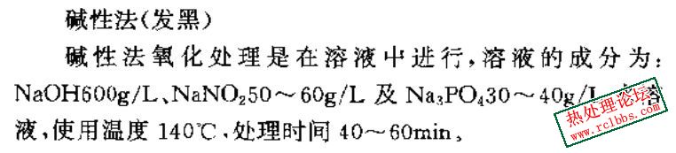

发黑的碱学名是什么啊??谢谢!!!

烧碱,学名氢氧化钠(NaOH)。
还有亚硝酸钠,磷酸三钠。
