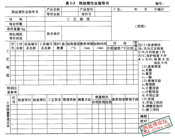

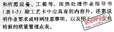

发表于 2008-11-10 11:43:57 | 显示全部楼层
我的理解:《热处理作业指导书》是给操作工人用的,是某道热处理的具体操作的过程,工人可以根据它进行热处理操作。
《热处理工艺卡》是热处理工艺流程和工艺参数,一般是热处理技术员用的。
《热处理作业指导书》是根据《热处理工艺卡》编制的。

发表于 2008-11-10 21:36:56 | 显示全部楼层
我们这里有一个名词叫OP sheet,  operation process sheet。
衡量其编制成功与否的标准就是是否一个外行人都能看机敏怎样操作和检验。
它除了工艺卡和操作指导书还包括了检验部位、检验方法等。

发表于 2012-2-24 06:54:11 | 显示全部楼层
cnj63 发表于 2008-11-8 13:06
借道问问,热处理作业指导书同热处理工艺卡片有什么区别吗?
作业指导书是针对热处理操作过程进行详细说明的书面文件,每步操作的注意事项、关键控制因素、如何控制等等,它是热处理工艺的细化,用于指导具体操作工人的。指导书应尽可能详细、通用、直白、无歧义!
最主要的是,对于热处理过程中涉及到的量化数据,应给出具体的计量工具及其控制范围。针对有可能造成重大影响的因素,应给出控制措施。
