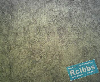

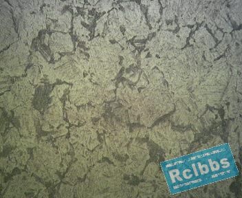

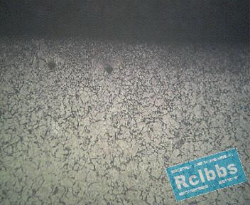

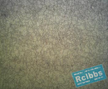

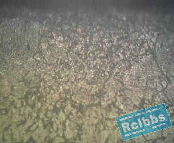

因为不是用的 相机拍的(是视频抓拍),照片拍的 不是很清楚,但已经是 我 抓拍的 最清楚的 照片了 ,大家要是 实在分析不出,就 算了!!!!
材料“16Mn
热处理“渗碳淬火+回火
要求深度“0.76~1.016mm
现在检验深度不够
签到天数: 11 天
 楼主| 发表于 2008-11-9 13:18:00 | 显示全部楼层
感觉很 拿不出手,可是真的希望大家能告诉正常的 16Mn渗碳淬火之后是说明组织 !~~~~~~~~~~~~~~
签到天数: 809 天
发表于 2008-11-9 13:32:37 | 显示全部楼层
第3张应该是板条M+T,冷却速度有点慢。
签到天数: 11 天
 楼主| 发表于 2008-11-9 16:40:53 | 显示全部楼层
心部组织中那黑色的不规则细条是什么组织啊?
发表于 2008-11-9 19:18:57 | 显示全部楼层
从你的表面组织看,有针状马氏体加黑色托氏体组织,您的表面硬度一定达不到,这是由于你的淬火介质冷却能力不够至使托氏体出现,你可以通过增加表面含碳量和改善淬火介质来消除。另外至于这些黑色组织还有可能不是托氏体组织,也有可能是氢气,或是氧化引起。你可以在不腐蚀的情部下400倍看如果看不到黑色组织说明是托氏体,如果能看到就有可能是氢气或氧化引起。至于芯部,看不清楚,大概看上去应该没问题。
发表于 2010-7-22 17:55:02 | 显示全部楼层
请问,渗碳后直接淬火,还是二次淬火?
淬火温度是多少?
签到天数: 16 天
发表于 2010-8-10 23:46:42 | 显示全部楼层
图片       看不清楚
发表于 2010-8-11 14:39:57 | 显示全部楼层
碳势不够或渗碳时间不够,冷速不够。
签到天数: 6 天
发表于 2010-8-11 22:37:02 | 显示全部楼层
芯部基本是板M,白的是游离F吧,其他的估计费M
发表于 2010-8-12 11:17:16 | 显示全部楼层
我认为渗碳后直接淬火,大约在870-900度吧
发表于 2010-8-12 11:54:45 | 显示全部楼层
楼主:表面的碳含量测试过没有?
发表于 2010-8-12 19:21:26 | 显示全部楼层
看的不是很清楚,应该是板条马氏体和托氏体,芯部有少量铁素体
