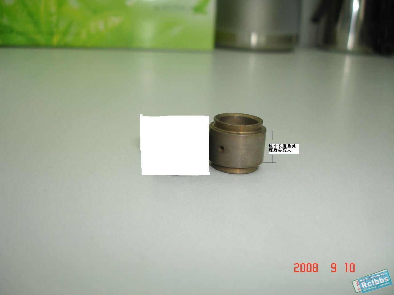

还是一个关于热处理变形的问题。
有一种轴承圈,请看附件。滚道长度热处理后会变大0.04mm。而这个滚道长度磨床不磨了,也就是说热处理后的尺寸定型了。公差为+/-0.05mm。
有几个疑问:
1、热处理后,长度变化在5丝之内是很正常的现象。如果强要求热处理控制变形,甚至没有变形是不可能的事情。是否是这样?
2、长度变大的原因是什么?(Ipsen多用炉,热处理工艺应该没有问题。装炉时,工件站立)。
 楼主| 发表于 2008-11-10 14:20:44 | 显示全部楼层
sorry, 忘了附件了。再帖上。

发表于 2008-11-10 15:03:52 | 显示全部楼层
这种情况非常正常,在热处理淬火中,产品的组织由珠光体转化成马氏体组织时有个比容的变化,导致产品的尺寸等产生变化,表现在宏观方向上即为变形。这些变形通常可以分成涨缩变形、圆度变形、锥度变形等等,根据零件照片看,尺寸变化0.04mm应该是比较正常的情况。

发表于 2008-11-10 16:46:15 | 显示全部楼层
我们也遇到了同样的问提(题),工件形状和你们的差不多。只不过我们的是汽车轴承,我们用去应力退火作了一便(遍),然后在(再)正常淬火,效果还可以。

回复 3# 的帖子
了解热处理变形的原因有热应力和组织应力。但,这样的工件长度变大,还是有点想不明白。一般来说,如果出现椭圆锥度等,还好理解,但长度变化还是匪夷所思啊。

发表于 2008-11-12 11:03:10 | 显示全部楼层
楼主,如果椭圆能理解这个不能理解,你把套圈的高度方向假想成圆周方向试一下,道理是一样的,变形并没有方向性,既然在外径的椭圆上可变,在高度方向同理当然可以变化。
发表于 2008-11-12 19:26:02 | 显示全部楼层
热处理的变形是有规律的,变形是由应力产生,而应力又分为组织应力(相变应力)热应力。组织应力是组织发生相变由于体比容不同而产生的应力。热应力是由金属的热胀冷缩所引起的应力。它们变形的结果取决于哪一种应力较大,变形的方向是延最长的方向,比说组织应力大,它的变形是延最大尺寸发生膨胀,最小尺方向缩小。当淬火时热应力大会延最大尺寸方向缩小而最小尺寸方向胀大。你所描述的应该是延最大方向胀大,为组组织应力大的结果,所以你可以通过降低淬火温度来减少相变应力来加以调整。
