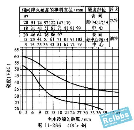

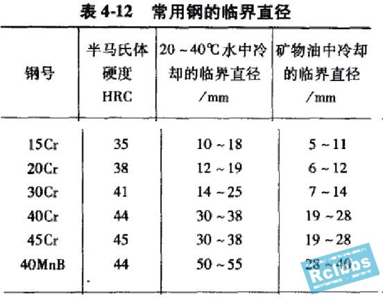

请问:40Cr钢PAG水溶液淬火,淬透直径是多少?

这个有个资料你看下吧
发表于 2008-11-12 17:07:21 | 显示全部楼层
再来一个,供参考。

发表于 2011-1-15 12:34:23 | 显示全部楼层
表上表示的一目了然——约40.
