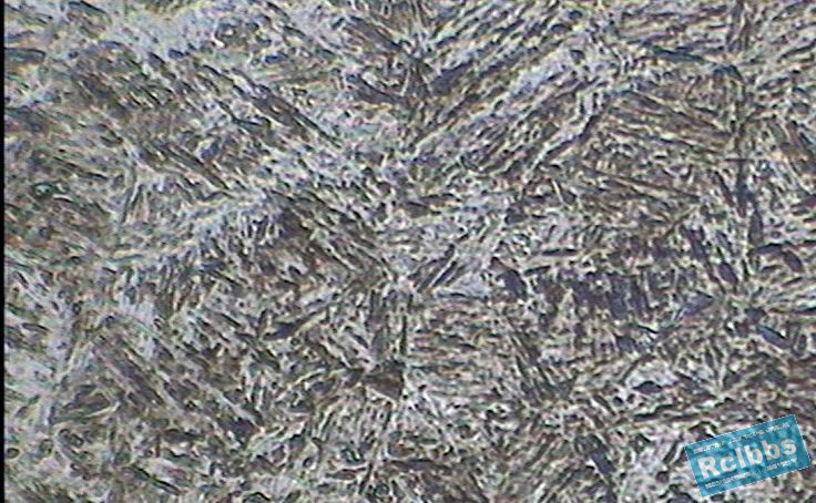

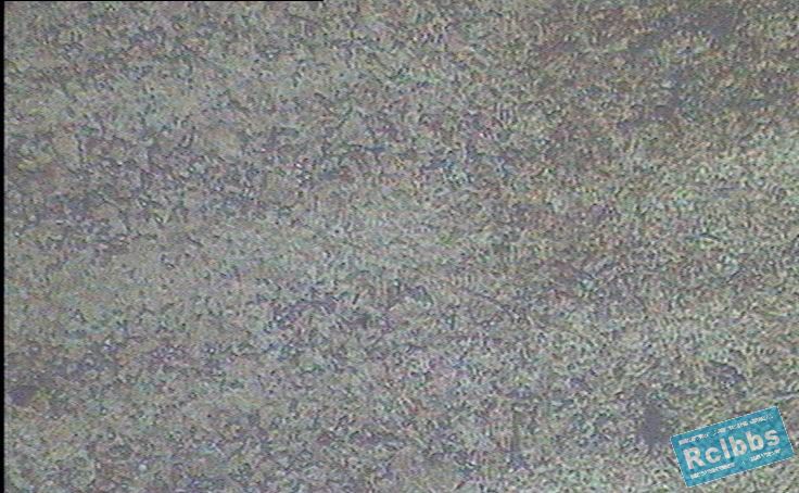

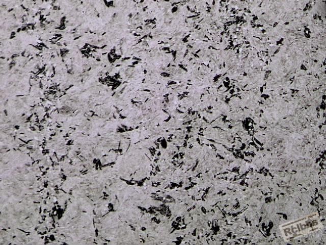

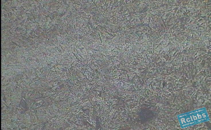

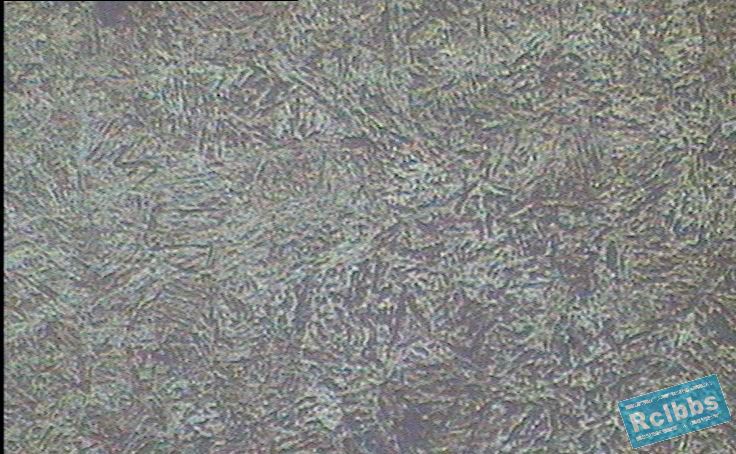

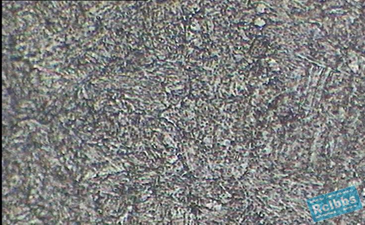

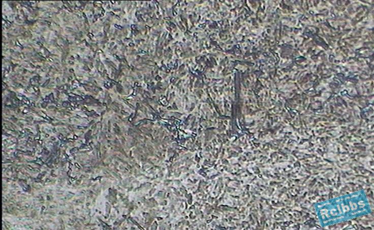

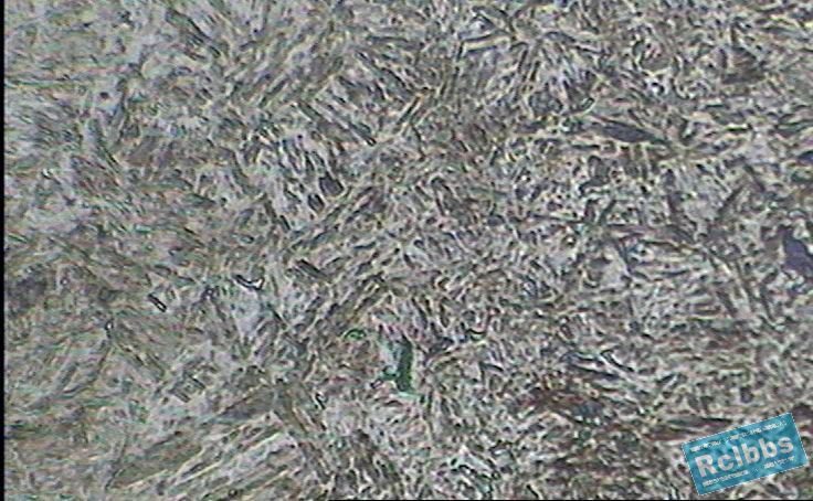

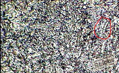

40cr调质后进行激光热处理的金相,请大家讨论一下都是什么组织。a代表最外层,b代表中间层,c代表过渡层,j代表机体,200代表放大200倍,500代表放大500倍。

表层马氏体组织比较粗大,心部组织在回火温度或回火时间上可做适当调整,其他还可以.另外还有一个淬硬层深没有做.
过渡区黑色的有点象屈氏体,如果抛光后腐蚀淡一些还是这样的形态就是屈氏体组织,其他全是马氏体,心部组织也可以说是回火索氏体+马氏体
签到天数: 1148 天
发表于 2008-11-13 09:11:41 | 显示全部楼层
楼主的腐蚀确实过了点。心部组织中还有未转变的板条马氏体,所以说调质时的回火不充分。
签到天数: 1148 天
发表于 2008-11-13 09:25:08 | 显示全部楼层
第六张图中好像有类似屈氏体,在显微镜下仔细看看。
发表于 2008-11-14 12:02:25 | 显示全部楼层
激光表面淬火属于自冷淬火,一般马氏体针应该很细小,不应该这么粗大。10多年没搞激光淬火,都忘得差不多了。
