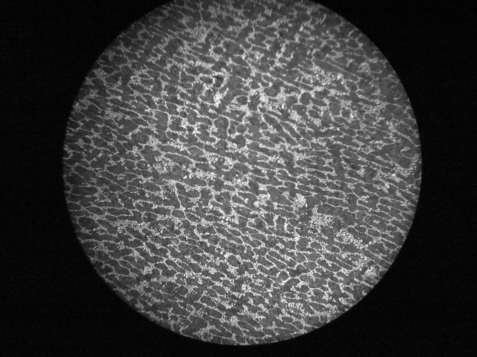

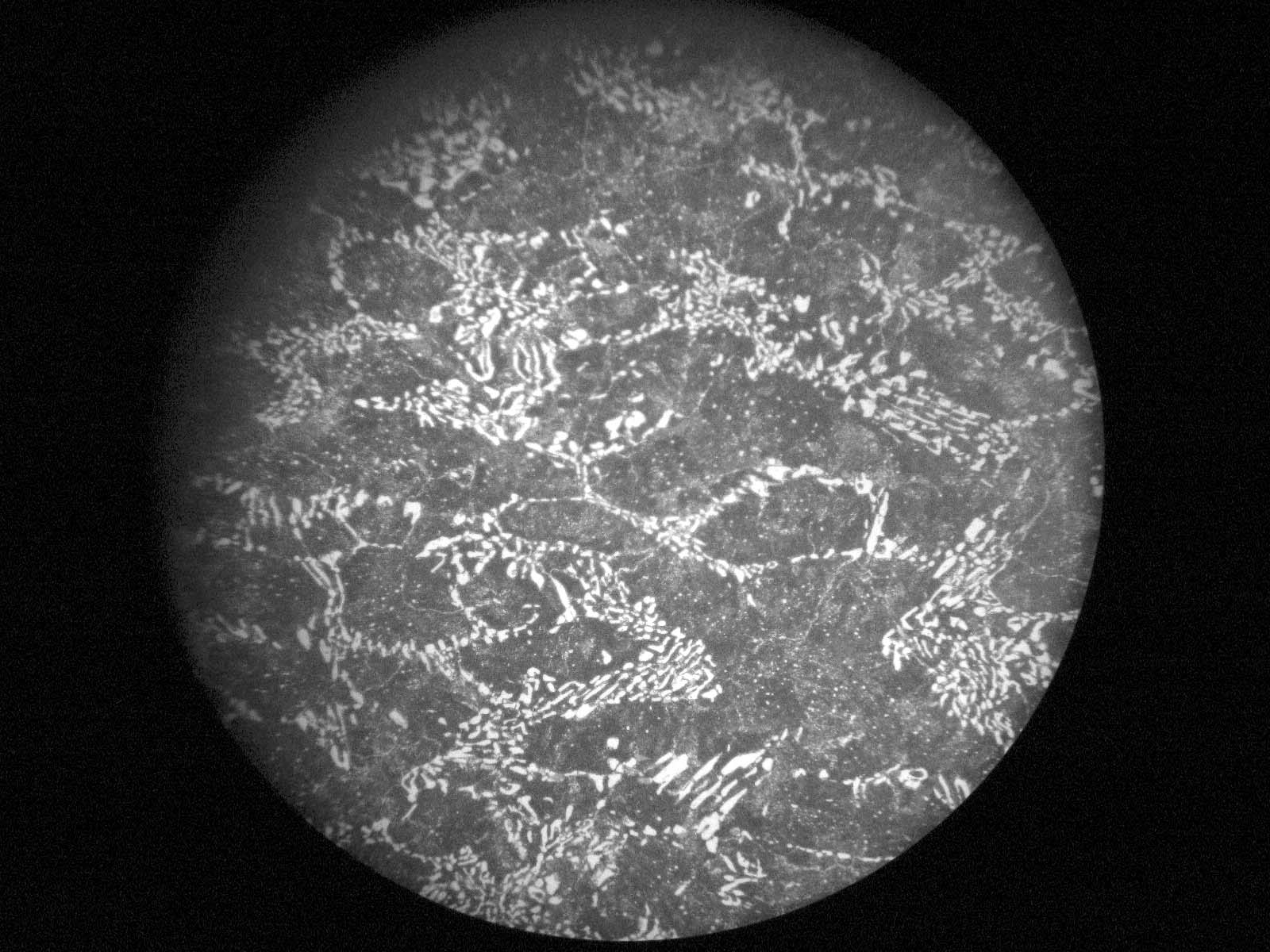

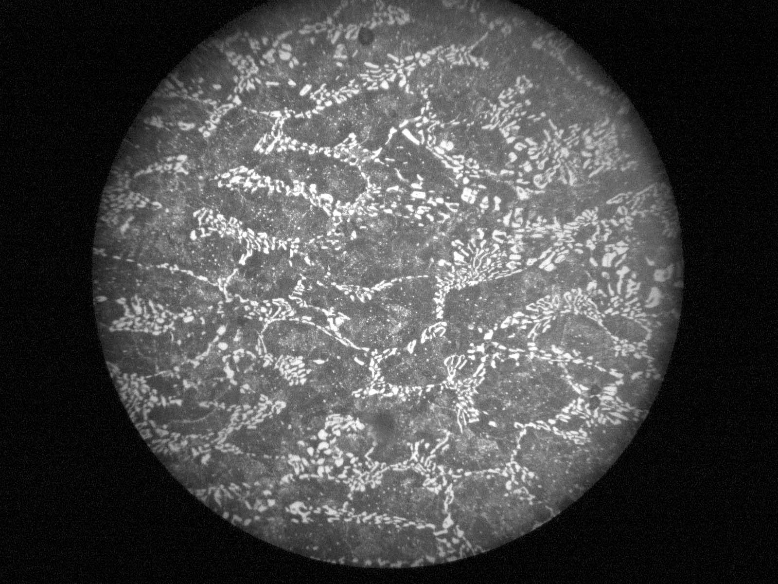

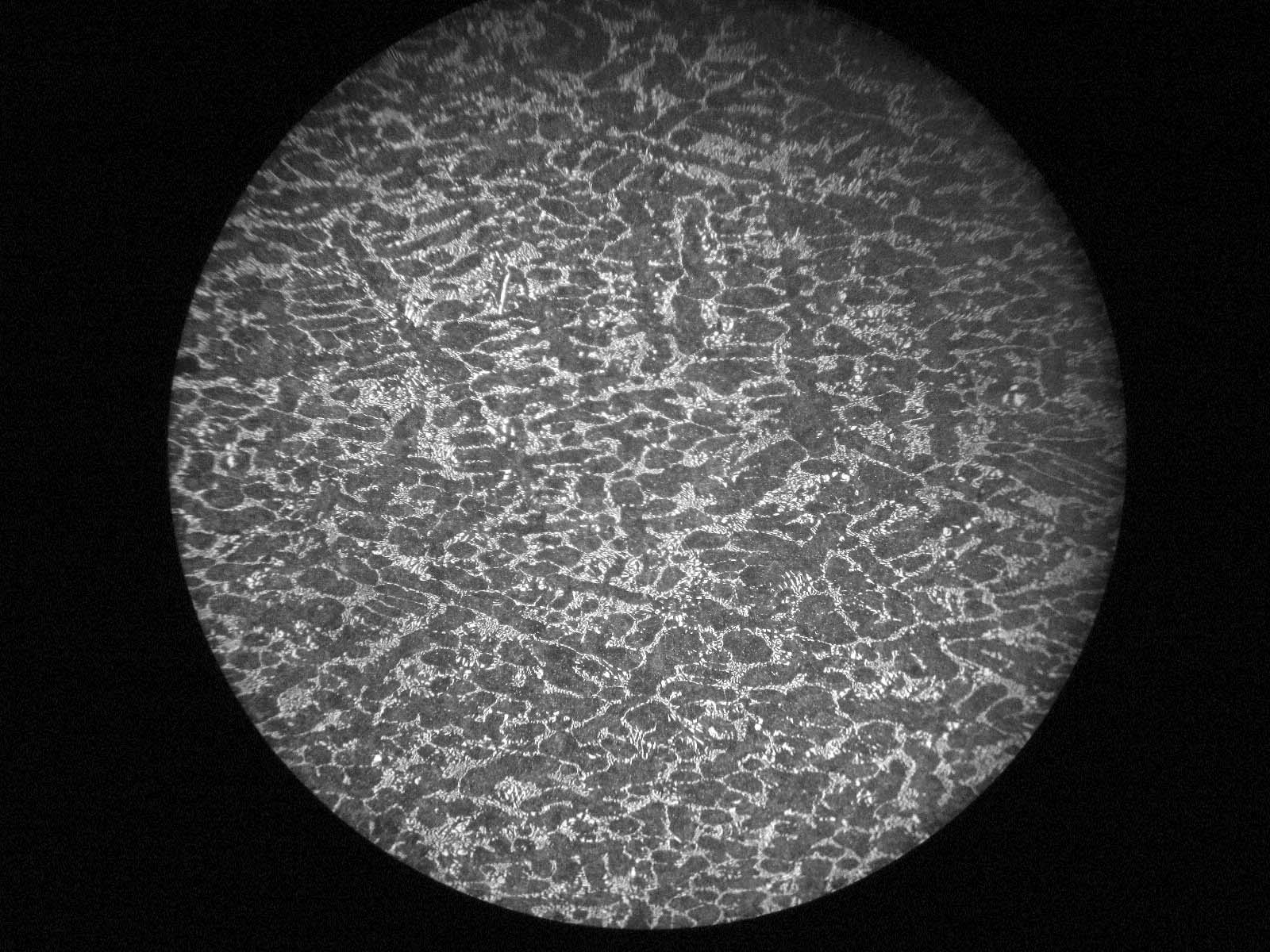

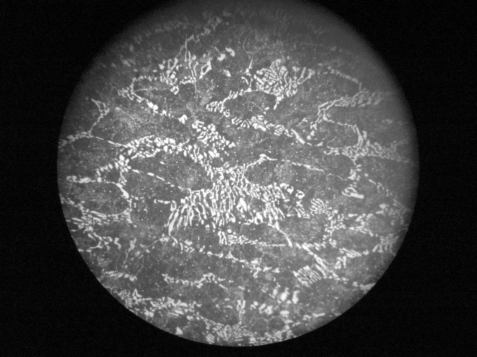

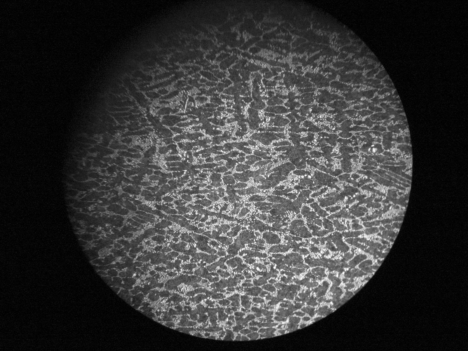

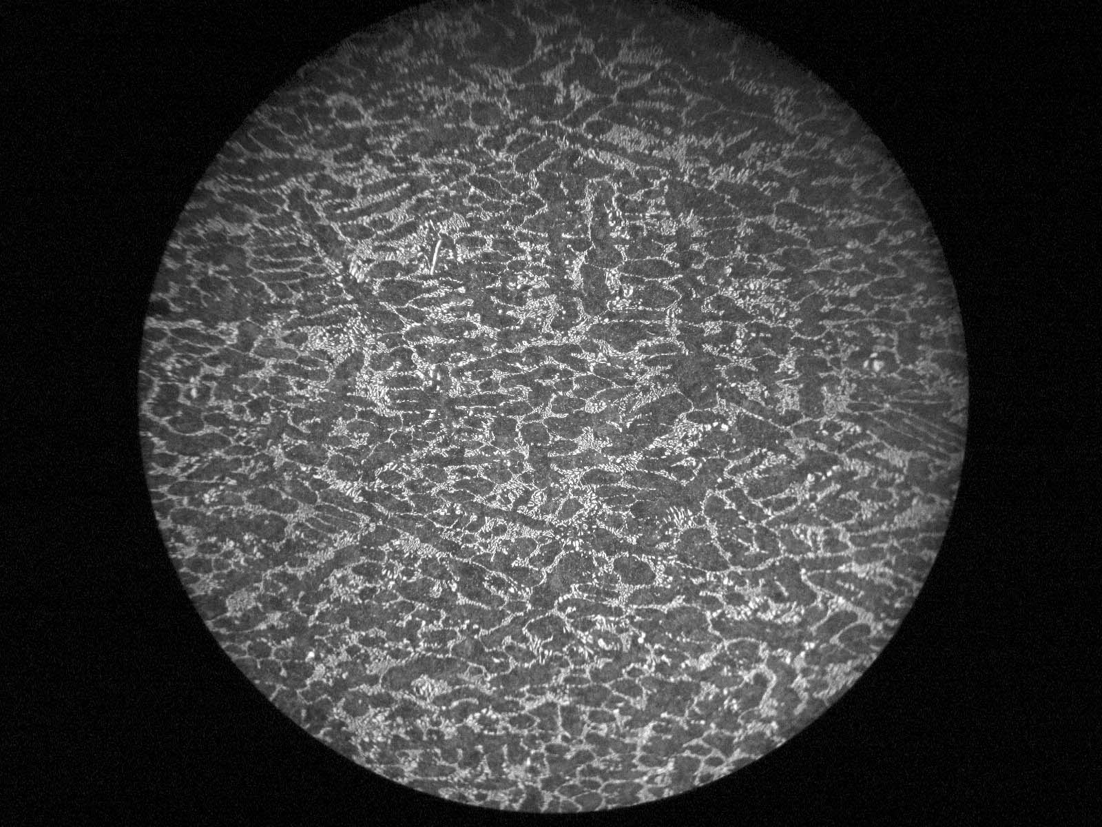

发表于 2007-4-10 00:16:45 | 显示全部楼层 |阅读模式
该照片为材料热处理前的照片,请问在热处理过程中或热处理后工序中会开裂吗?碳化物为多少级呢?有什么更好的热处理工艺呢?
谢谢!!!
发表于 2007-4-10 09:44:17 | 显示全部楼层
什么材料??www.castings.net.cn留!
发表于 2007-4-10 11:32:27 | 显示全部楼层
回复 #1 广东聚能 的帖子
那是什么热处理阿,开裂的部位在那里。。。
发表于 2007-4-10 14:28:05 | 显示全部楼层
连材料都不说怎么 ,有水平那么高的人在吗?
发表于 2007-4-10 16:17:29 | 显示全部楼层
高速钢?Cr12型钢?碳化物都最高级别了8级,处理的好话不会开裂.
 楼主| 发表于 2007-4-14 19:13:18 | 显示全部楼层
谢谢各位啊!
材料是CR12,淬火温度是1040,480度回火啊.
发表于 2007-4-14 20:13:36 | 显示全部楼层
莱氏体型钢,油冷一般不会开裂。
签到天数: 50 天
发表于 2007-4-15 09:06:54 | 显示全部楼层
建议不要这样直接淬火!!您这种料没进行球化预处理吧!脆性相成网状分布.即使您做了没裂,模具在线切割过程开裂率很高.使用寿命也不会长.
发表于 2007-4-15 09:48:10 | 显示全部楼层
原帖由 ltw369258 于 2007-4-14 20:13 发表
莱氏体型钢,油冷一般不会开裂。
请问ltw369258,你说的莱氏体钢,油冷不会开裂,根据是什么?为什么把它定义为莱氏体钢?各种型钢他的冷却特点是什么?
发表于 2007-4-15 11:23:42 | 显示全部楼层
像是平衡冷却所得到的亚共晶组织。这种组织直接加热淬火不合适,应做预备热处理。
发表于 2007-4-15 13:08:09 | 显示全部楼层
热处理前有预处理改变碳化物吗?如果没有的话,使用中容易出现问题
发表于 2007-4-15 15:22:58 | 显示全部楼层
所谓预备热处理,就是改变网状共晶碳化物,使其组织为索氏体基体上均匀分布着合金碳化物。为加热淬火做好组织准备。
签到天数: 10 天
发表于 2007-4-15 23:54:35 | 显示全部楼层
建议锻造阶段反复锻打,锻造比高去消除网状碳化物,使碳化物均匀分布,以利于工件性能发挥。
发表于 2007-4-26 01:25:35 | 显示全部楼层
回复 #1 广东聚能 的帖子
莱氏体组织钢,油冷,出油温度在200℃左右,然后空冷不能低于100℃后及时高温回火,一般不会开裂。还应注意,回火结束后,要进行空中缓慢冷却,不能有水洗,只能空冷到室温后,最好有热水洗。
签到天数: 207 天
发表于 2007-4-26 16:20:10 | 显示全部楼层
你是什么材料,要求硬度和其它相关的
发表于 2007-5-7 14:05:13 | 显示全部楼层
莱氏体型钢热处理前要反复锻造,这碳化物结网那么严重,热处理作用不大
发表于 2007-5-8 12:24:04 | 显示全部楼层
原帖由 中心试验室 于 2007-4-15 23:54 发表
有道理,这应该是重要的原因.
发表于 2007-5-8 15:53:11 | 显示全部楼层
会开裂的
我见过这种组织开裂的零件,主要原因是由于模具钢原始组织状态不佳,碳化物聚集偏析较严重引起的。可以通过适当的热处理工艺避免开裂。
