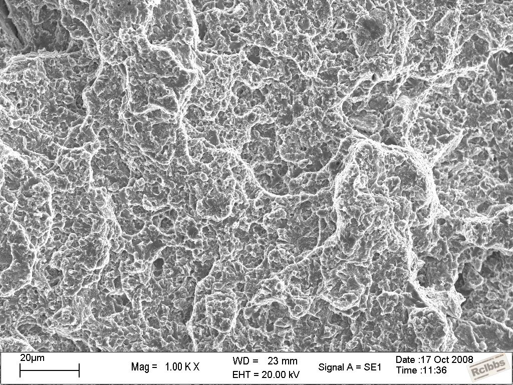

应该是准解理断裂机制。撕裂岭上为韧窝断裂。

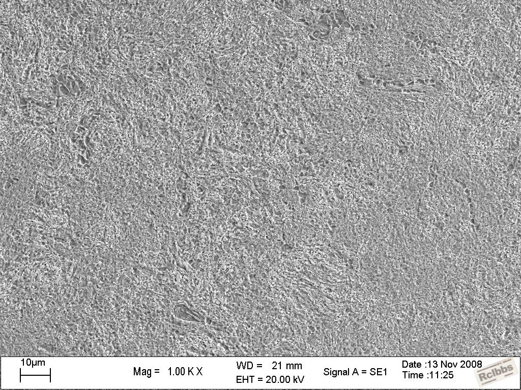

我用氢氟酸盐酸溶液腐蚀不出金相组织,只有气孔的存在,难道是气孔作怪?

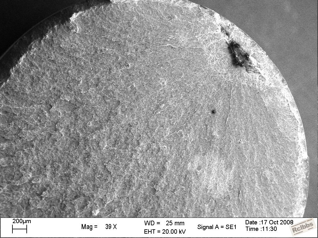

如果不是材质有问题就是拉伸过程出现了问题,首先正常的拉伸端口如果试样表面无缺陷纤维区应该在试样的中心区域,即断裂源头应该在中心,从第一张图片可以清楚的看出,断裂起源于表面缺陷处,放射区面积较大,基本上布满整个断口(图片未见瞬断区)。第二从宏观上看,断口比较平整,具有明显的脆性断裂特征。所以你们做的实验估计失败了。正常的Cr12不锈钢材料塑性还是较好的。

断裂源在第1张照片右上角的夹杂处,第2张照片看为韧性断裂部位,有韧窝存在.拉力试样断口上有夹杂存在则该试样的试验结果无效,需要重新补加试样再作!

试样有缺陷。在缺陷出形成裂纹源扩展断裂。
韧性断裂
正常试样断口形貌为径向对称的。

不错哦,由于气孔存在,是无法看到组织的

试样的缺陷形成应力集中造成早期断裂,断口其它部位为韧形断裂,尤其电镜照片很漂亮,韧窝明显。
