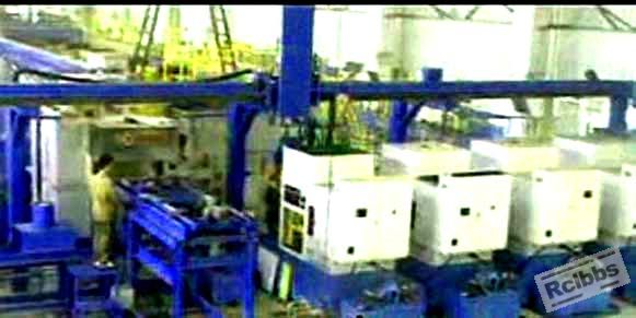

发表于 2008-11-19 07:51:08 | 显示全部楼层
看不清楚机械手在哪里.

发表于 2008-11-19 14:34:06 | 显示全部楼层
照片不太清楚,请楼主给介绍一下吧

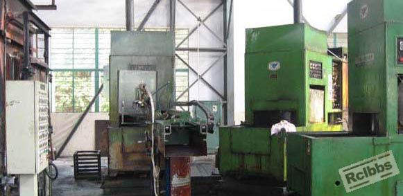

发表于 2008-11-19 15:21:34 | 显示全部楼层
从图片上看是简单的进出小车,不是机械手!请楼主介绍介绍!
 楼主| 发表于 2008-11-19 17:37:27 | 显示全部楼层
回复 4# 成吉思汗 的帖子
上图是一汽嘉信生产的压淬机械手,可与前面的一个帖子"看看一汽设备(首次上传)
这是一汽底盘车间的连续炉,出料部位,带有自己制造的机器手。''结合起来看,
图的右边是保温室,该机械手是气动的,需人操纵,机械臂可伸长伸短,前头爪可张开合拢,整
个臂可沿中间立柱360度转动,一次可夹持1到多个齿轮到多抬压床上.
下图是天津鼎元生产的压淬机械手,先由拉料机将齿轮拉出保温室,一次一件,之后由横梁上的夹持
机构夹到不同的压床上,压淬结束,也可由此夹持机构将工件夹到料盘上,转下一道工序,整个过程
由PLC自动控制.
上述机械手都是配置在双排推杆连续线上,渗碳降温后直接压淬

发表于 2008-11-19 19:23:43 | 显示全部楼层
下图天津鼎元生产的压淬机械手结构和爱协林的很相似。

发表于 2010-2-22 23:25:13 | 显示全部楼层
鼎元这几年发展的很快,价格比爱写林的便宜啊
