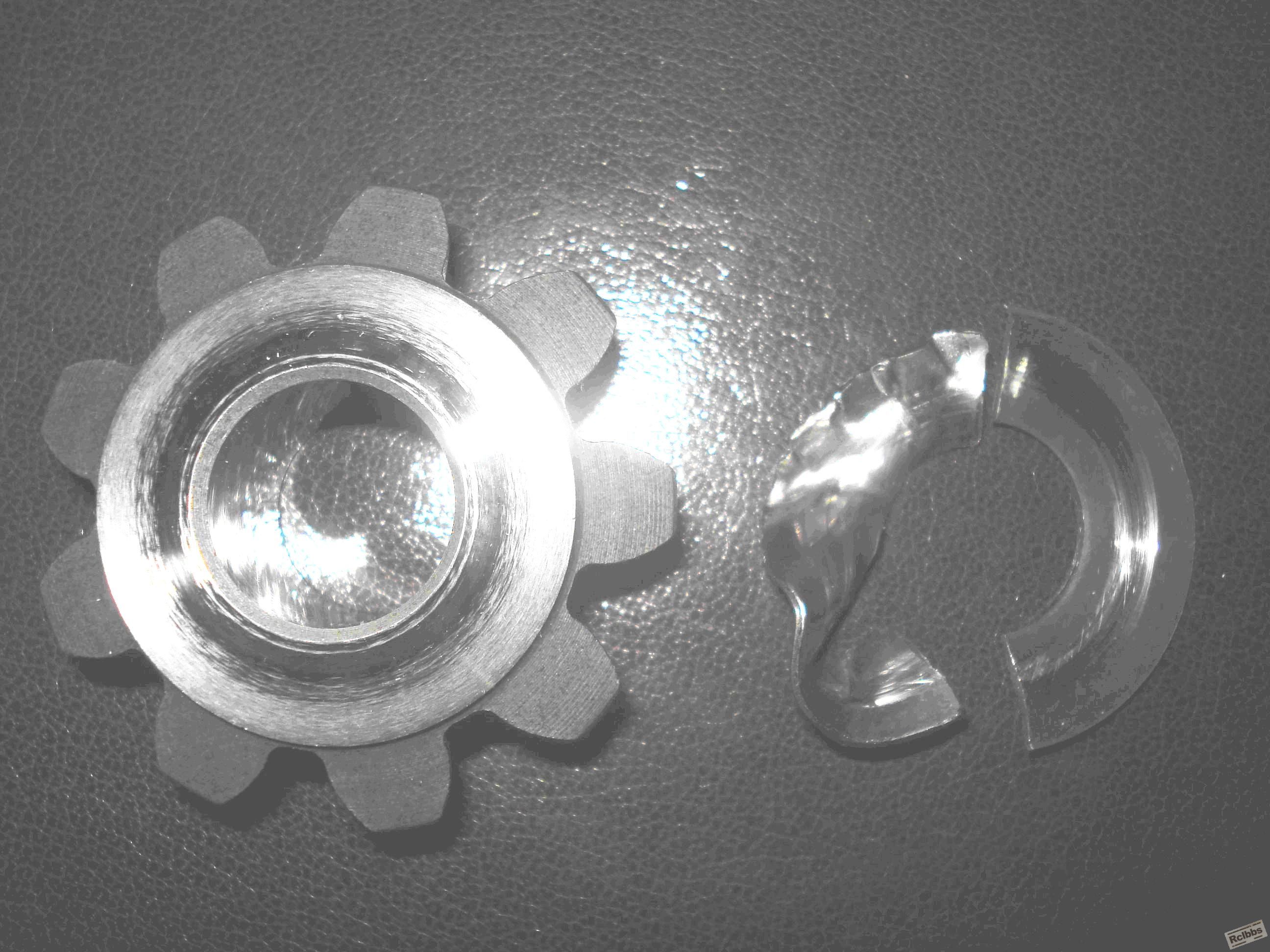

零件名称:行星轮垫片
   质:65Mn
硬度:420/500HV
加工路线:采购带材—落料—冲压成型—热处理(网带炉)—包装
使用场合:差速器行星轮垫片,用于拖拉机驱动桥
请各位老师评估,谢谢!

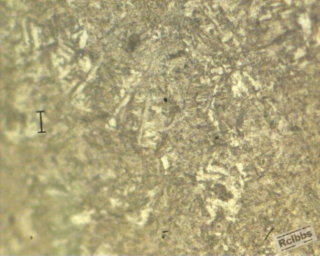

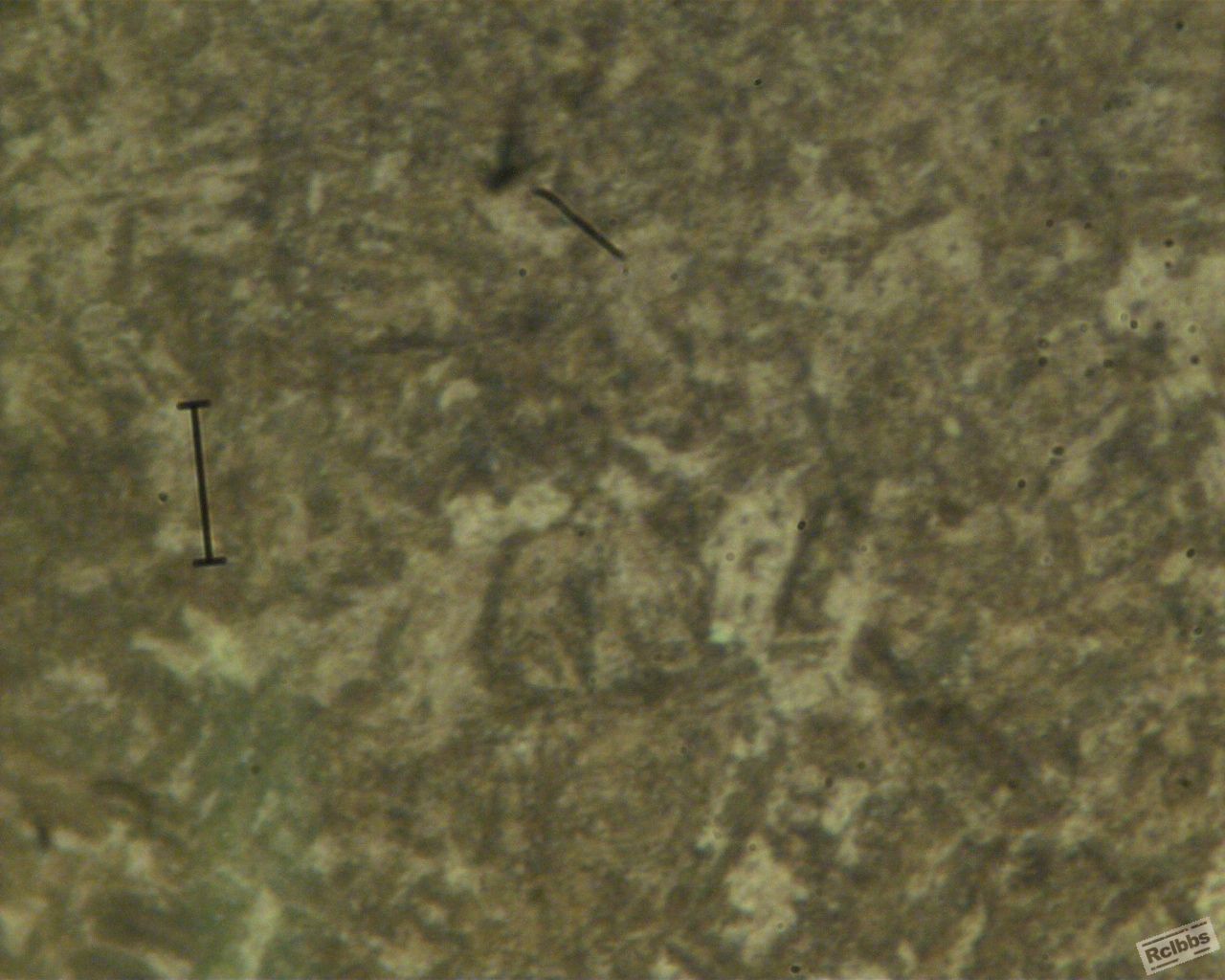

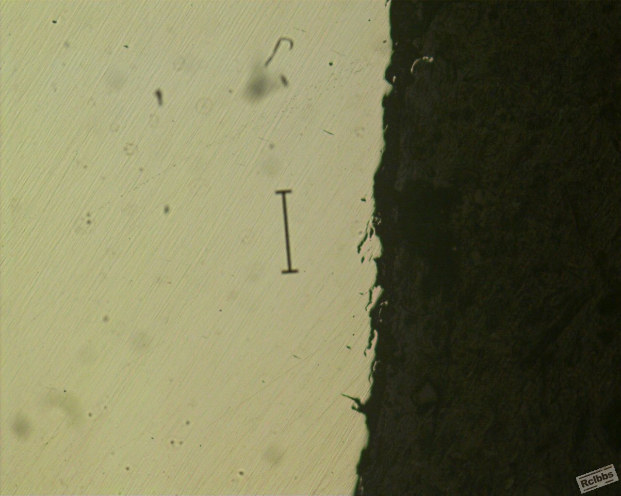

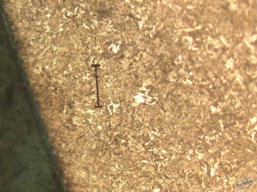

              图片1 失效垫片
                         图2 端口截面 100X  100um
                         图3   200X 50um
                        图4 500X 10um
                       图6     1000X 10um

发表于 2008-11-19 15:29:45 | 显示全部楼层
该产品失效应该不是垫圈的事,该产品失效的一般很多,原因有很多中,比如使用情况、装配情况、配合情况等
发表于 2008-11-19 18:24:05 | 显示全部楼层
首先你未说明该失效件的状况,如在什么时候失效,用过没有?使用时间。第二、你的图片太差了,图片说明太简单,不好分析
 楼主| 发表于 2008-11-19 18:37:03 | 显示全部楼层
1.65Mn淬火+回火,硬度为450HV,金相组织是否正常?(高倍图片是不太清楚,由于试样太薄比较难镶嵌,H=0.99MM)
2.工作了870小时失效,断口整齐干脆。
3.与之配合的零件都进行了检查没有发现异常。
4.目前做一个电镜失效分析大概需要多少钱?
[ 本帖最后由 yefengdana 于 2009-6-26 12:35 编辑 ]

发表于 2009-7-5 00:06:58 | 显示全部楼层
试样应当重新制备一下。0.99mm的尺寸不算很微小。镶嵌应当不是很困难。制样比较粗糙。照片中看应当是回火马氏体。其他的组织看不清楚。
