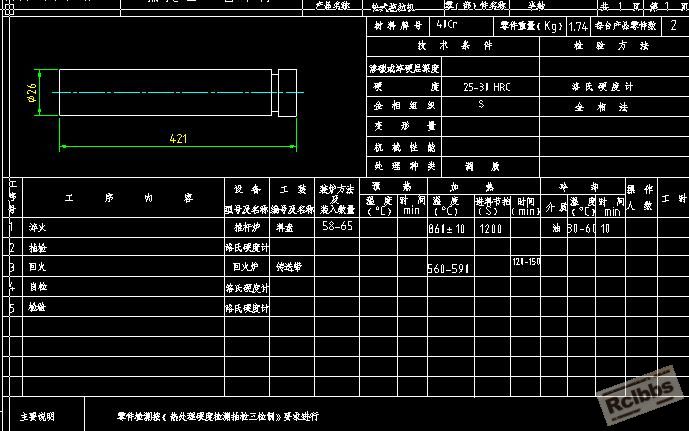

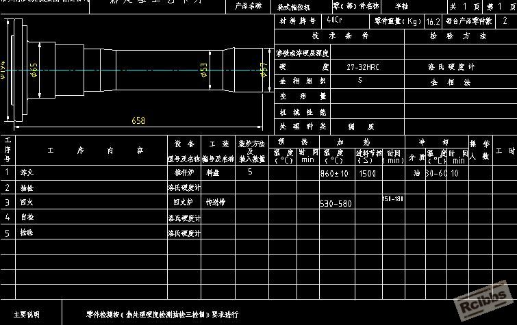

材料40Cr 半轴。Φ20-60mm(我们生产拖拉机的很多型号的轴)
推杆炉调质工艺如下
说明:炉子是8盘,也就是进料节拍*8=加热和保温时间。
     冷却是自动推料,设定在油中时间为10分钟。(这个时间我还真不知道该怎么设定的好。10分钟应该是可以的吧。)
        回火问题依照不同零件的工艺要求(25-30HRC 550-600 23-31HRC 530-620。27-32HRC 530-570。)
       每盘装料是按照炉子的生产能力计算的。此设备生产能力400KG/h(厂家说明书上的)。然后按照进料节拍 算出每小时进料盘数 然后再算出每盘公斤*零件重量得出装料数量
       装料方式:尽可能的分散堆积摆放(视尺寸变化和摆放变化,有些轴特别,每盘的量数看零件来变化)
       回火后空冷(我感觉是不是应该快冷呢··毕竟是40CR,回火脆性。但好像没这装置)
      淬火抽检一次 5%。要求45HRC以上,自检和检验按照10%。
   不知道这样是否合理。下面是两张工艺卡片图。。

发表于 2008-11-21 11:26:26 | 显示全部楼层
直径50多的零件冷10分钟有点短,延长到20分钟以上比较好.在油里多冷会没什么坏处
发表于 2008-11-21 11:58:46 | 显示全部楼层
楼上说得对:直径大于50MM的零件在油中冷却10分钟,有点短最好延长到20分钟比较好.
 楼主| 发表于 2008-11-21 12:51:59 | 显示全部楼层
那其他参数还算合理吧~~~如果理论参数合理``就可以拿去试制··
其实这样的参数很保守。。。像30以下的··理论进料节拍我觉得900S就可以(15*8=120分钟的加热保温时间)当然炉子的生产能力能满足。

发表于 2008-11-24 17:21:35 | 显示全部楼层
时间延长些!
发表于 2008-11-24 17:33:07 | 显示全部楼层
楼主的工艺卡片比我们的详细多了,如上面所说冷却时间短了些
