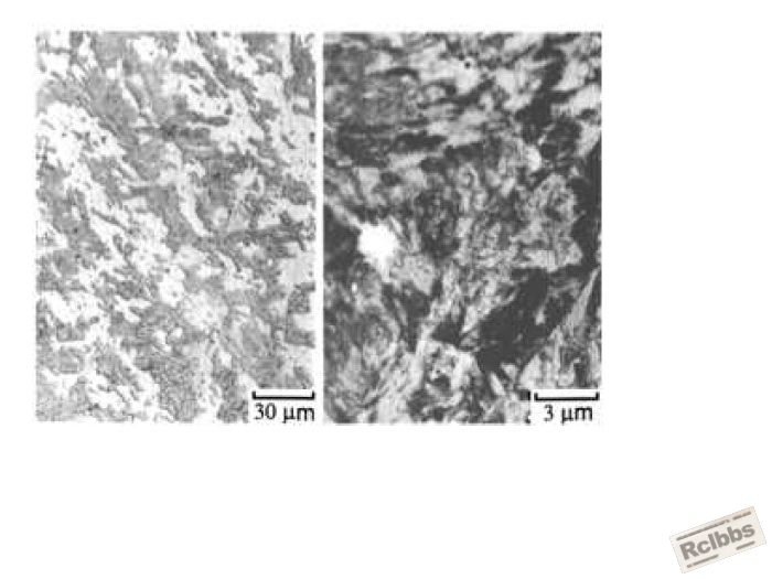

发表于 2008-11-27 13:56:23 | 显示全部楼层
粒状贝氏体常见于连续冷却的Cr-Mo钢中,其OM图呈粒状而TEM图与常见贝氏体无异。附图作为OM图,右为TEM图(after Joseffson 1989)。呈现粒状主要是因为在连续冷却条件下是贝氏体束可以长的比较粗大。这可能是由于在连续冷却的相对高温下,奥氏体变形抗力较低,容许贝氏体片不断形核的程度更大。粒状贝氏体的另一个特点是他不含碳化物,在贝氏体片形成后,碳原子迅速扩散至附近的奥氏体,由于在较高温度下奥氏体具有更好的热力学稳定性,它不易析出称为碳化物。另一个可能的影响是奥氏体在贝氏体长大过程中所出现的机械稳定化效果。
stigershu + 10
发表于 2008-11-27 13:59:45 | 显示全部楼层
补上图片,共大家参考
