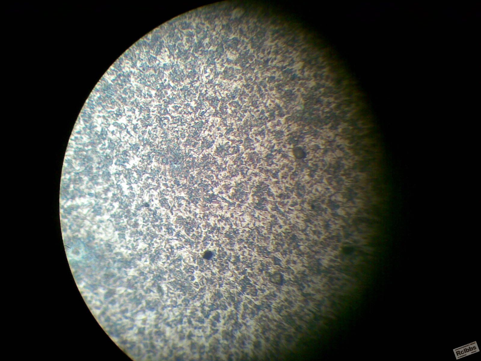

大家帮忙看下金像
轴承刚GCR15经过850度淬火,帮忙分析一下正常与否,几级马氏体?

博士,你又拿显微镜考我们啊,学生认为你这显微镜光路可能比较偏了,应该调整一下才好!
根据图片大致猜测,应该还可以,不会太差,若要具体评级,还需要图片清晰点。

至于图片不清晰,小弟的硬件有限
至于图片不清晰,小弟的硬件有限

原帖由 热处理博士 于 2008-11-25 09:45 发表
至于图片不清晰,小弟的硬件有限
标尺都没有,至少告诉个放大倍数吧?
做马氏体评级,不如做晶粒度。

热处理博士你好!
     照片一半黑,一半白,实在是分别不出来。你能不能重做一遍样,清楚一点,标明放大倍数。就好分析啦!
      你的显微镜是什么型号?遮光板挡住了光路,不是硬件不好,实际你的显微镜拍出照片 ,满清晰吗!另外你显微镜光圈和光栅,调整的有错误拍出来照片,没有平面感。看起来像个球形。
