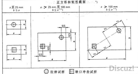

发表于 2017-7-5 21:56:50 | 显示全部楼层
其实这个取样位置已经超过相关标准的取样位置了。
所以说对于“中端取样位置”可能是不合理要求。

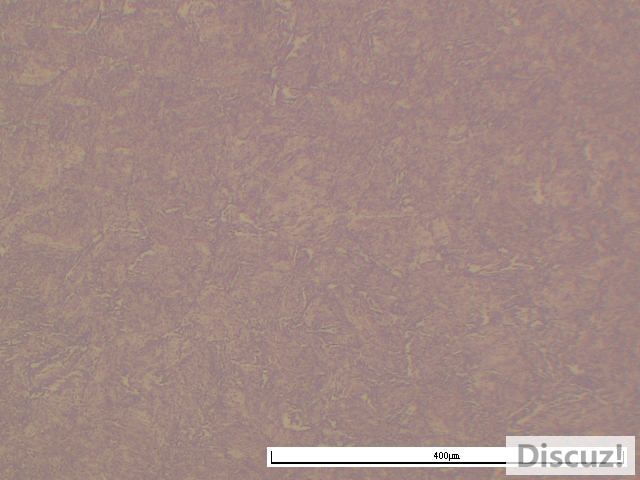

发表于 2017-7-5 22:28:53 | 显示全部楼层
你发的图片一样看得到网铁,不清楚而已
签到天数: 128 天
发表于 2017-7-5 22:46:20 | 显示全部楼层
我认为末端组织中的网铁是因原材料有网铁,于淬火加热时没有充分溶解所致。你可以查下原材料。若认为是冷速不足,就不可能在调质组织中有好的回索。换句话说,若是淬火冷速不足出现了网铁,之后就不会有好的马氏体转变 ,必定要经过贝氏体转变区。就像中端出现贝氏体一样是由于入水较晚,水温有所升高。

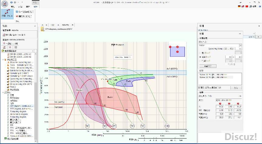

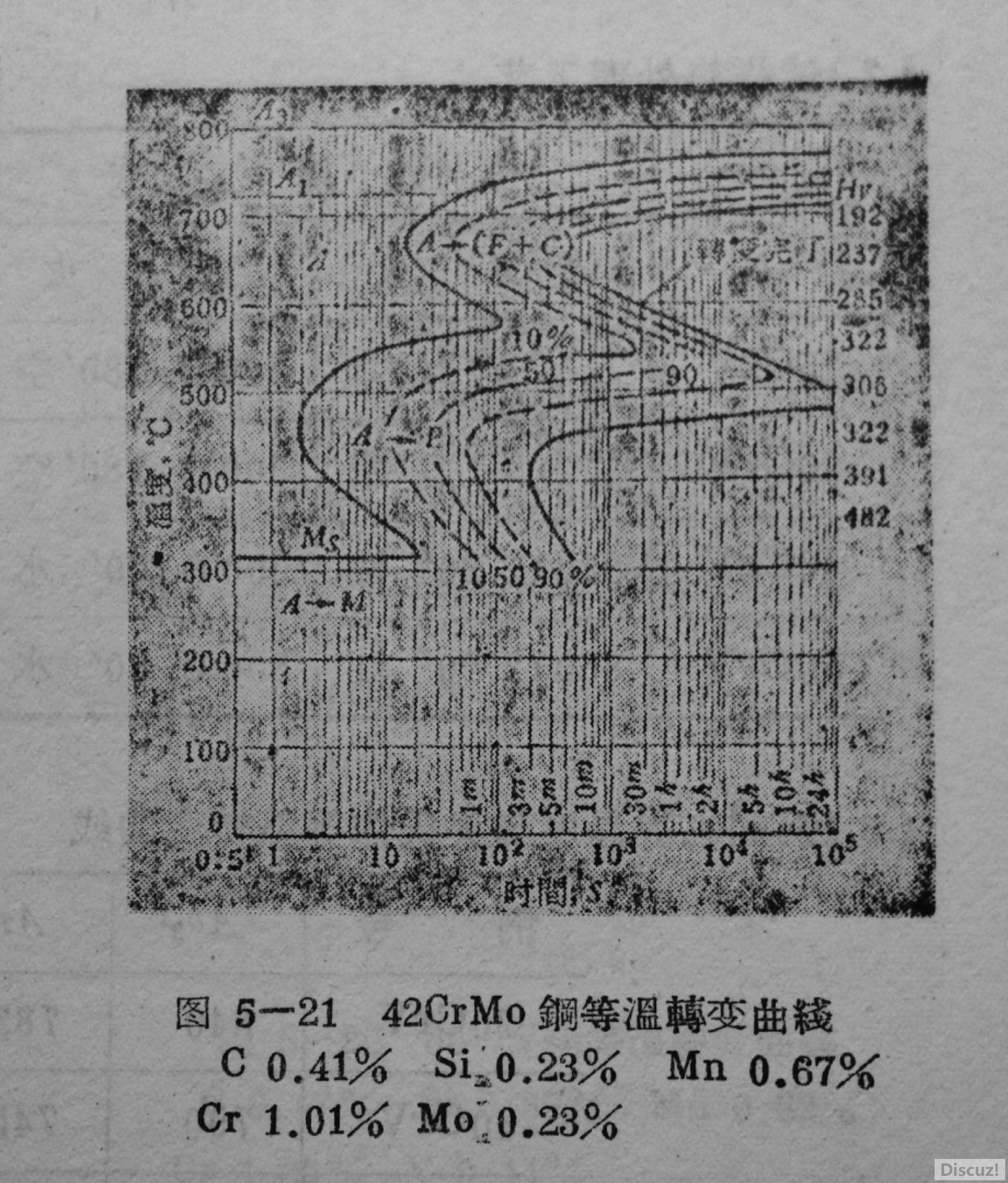

签到天数: 128 天
发表于 2017-7-5 23:07:01 | 显示全部楼层
把中端解释为铁素体,这在淬火过程是不可能的,除非冷速慢到可以析出铁素体。你觉得有这么慢的冷速吗?即使油冷也不会析出铁素体。所以那是贝氏体无疑
签到天数: 432 天
发表于 2017-7-6 06:36:12 | 显示全部楼层
楼上分析的正确,从模拟图上看水淬心部冷速离铁素形成区域很远,但确实要经过贝氏体区。
签到天数: 128 天
发表于 2017-7-6 06:47:28 | 显示全部楼层
楼上图片说明淬火连续冷却不会析出铁素体。从中端图片看,网铁是未溶铁素体,是原材料有网铁。从TTT曲线也看得出冷速不足更容易出现贝氏体而不是铁素体。
