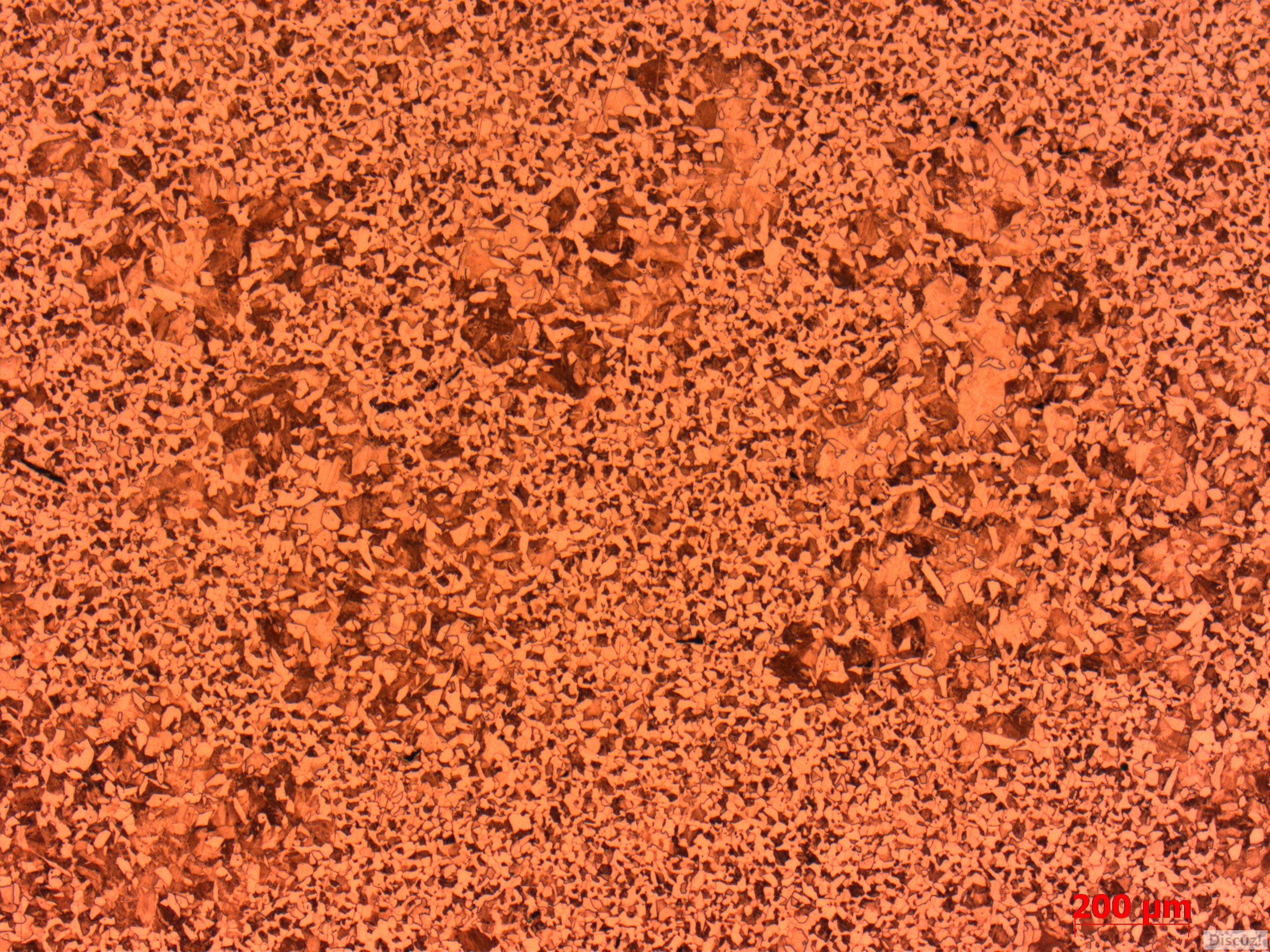

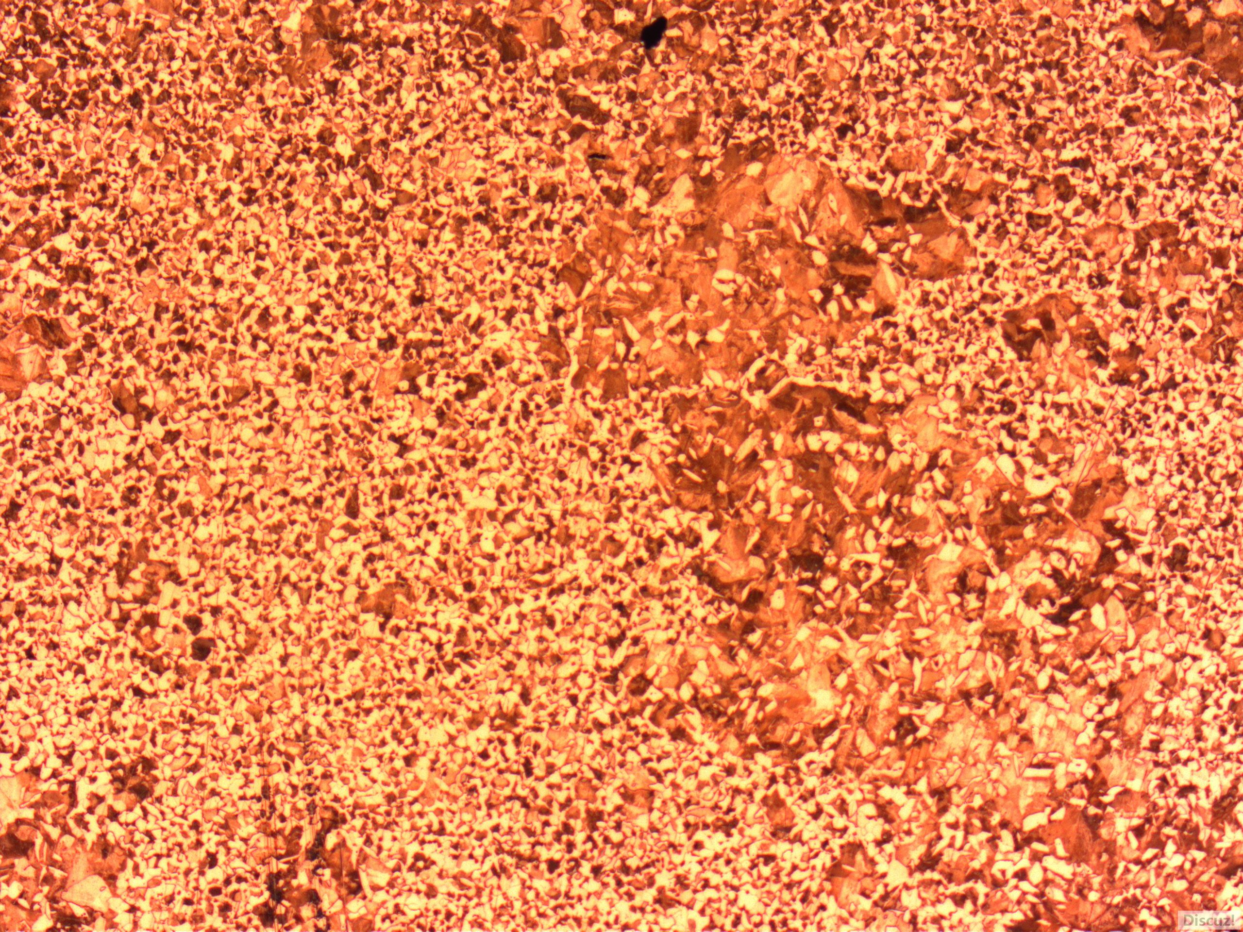

材质为20CrMnTi,渗碳处理,壁厚15mm,渗碳后检测渗碳层,芯部发现了大量大块状珠光体,求助各位老师,这是什么原因造成的。

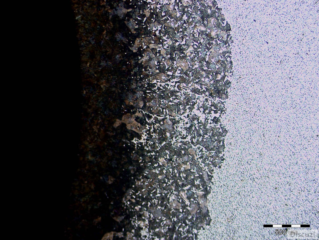

第二张是亚共析层的图

 楼主| 发表于 2017-7-9 17:25:10 | 显示全部楼层
渗碳层检测上有一个要求是过共析层和共析层的深度之和约占总渗碳层的50%-75%,可不可以理解为,小于50%和大于75%都是不合格的?

发表于 2017-7-9 17:45:16 | 显示全部楼层
也许是经过形变加工的。
发表于 2017-7-10 08:52:17 | 显示全部楼层
这个应该与渗碳工序无关。与工件渗碳前热加工温度不均匀或变形不足有关。

发表于 2017-7-11 11:02:37 | 显示全部楼层
我司此材质活塞销也常遇到此问题,淬火后此现象会消失!但也被该问题困扰!记得论坛里,15年8月也有人咨询过该问题,但都没有能说服我的理由……求大神!

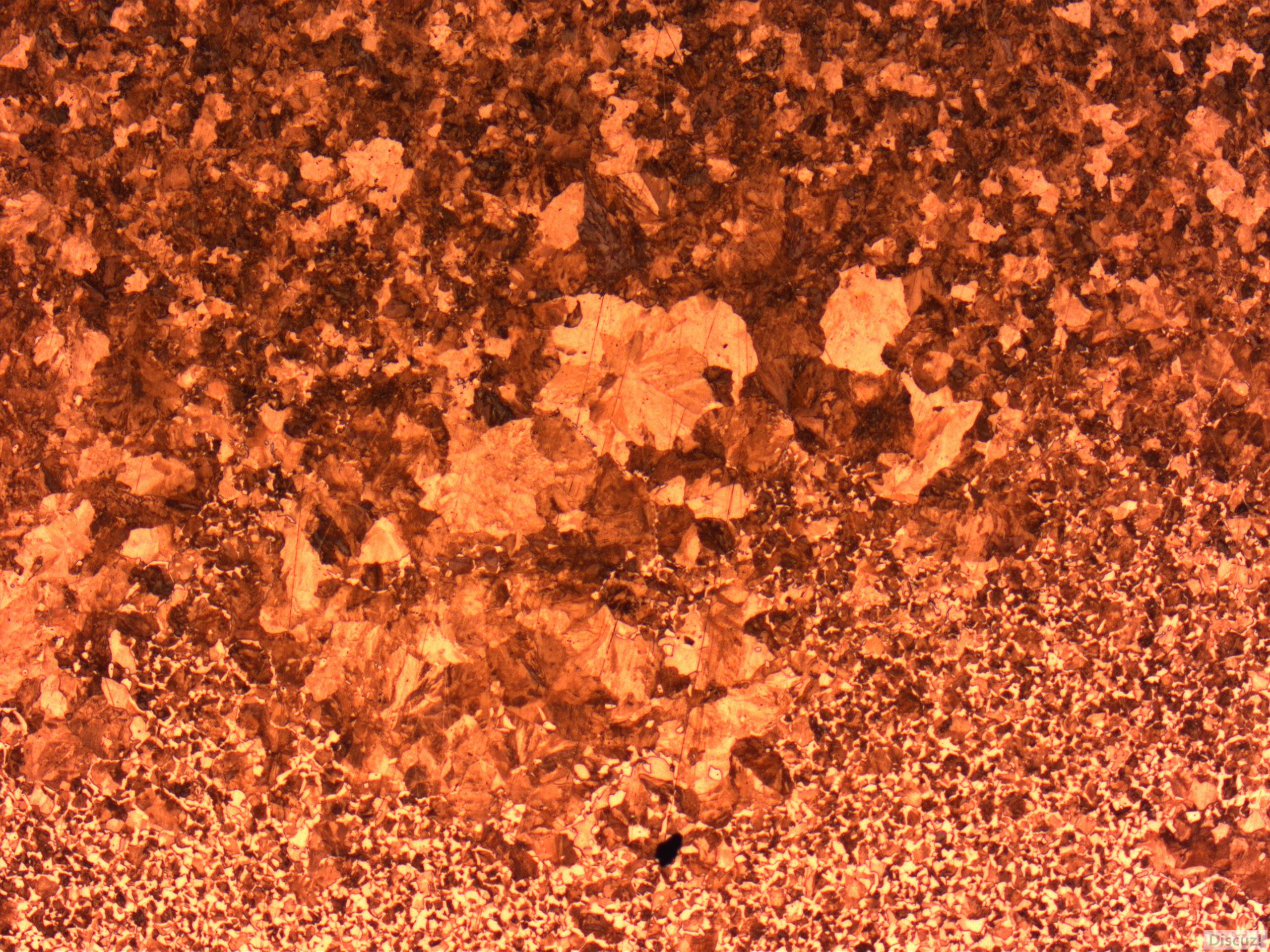

发表于 2017-7-11 11:12:04 | 显示全部楼层
异常图片,求大神解释……
发表于 2017-7-11 11:14:38 | 显示全部楼层
阿道 发表于 2017-7-11 11:12
异常图片,求大神解释……
并不是渗碳层不均匀,淬火后不同角度打硬化层,深度公差在0.05以内!!!

发表于 2017-7-11 15:54:13 | 显示全部楼层
预备热处理没有做好,渗层附近的由于碳的渗入相变温度低了,所以原组织缺陷被改善。心部还是预备热处理缺陷的遗留。

发表于 2017-7-12 11:49:43 | 显示全部楼层
说说你的渗碳工艺把!不清楚这些,怎么给你分析!还有渗碳前正火过吗?是真正火还是假正火?

发表于 2017-7-12 22:07:09 | 显示全部楼层
有可能是锻造组织遗传,正火没有完全改善

发表于 2017-7-13 15:57:35 | 显示全部楼层
混晶,正火不规范所致

发表于 2017-7-14 15:17:09 | 显示全部楼层
应该是预热处理没有做好

发表于 2017-7-15 13:35:03 | 显示全部楼层
块状铁素体,应该是冷速不够先析出的,或者是加热温度不够,处于两相区加热,属于未溶的

 楼主| 发表于 2017-11-29 21:02:26 | 显示全部楼层
在原材料中也发现了类似情况
